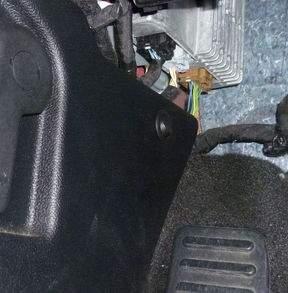

ich habe gerade links im Fußraum hinter der Motorhaubenverriegelung von meinem 2016 US Pony einen kleinen schwarzen
Schalter gefunden. Für was der gut sein soll, habe ich mich gefragt.
Hat von euch auch jemand dieses Teil und weiß was man damit anstellen kann ?

Bestimmt wieder so eine selbstbaualarmanlage.
Drück drauf und beobachte was passiert.

Vlt ein Zündunterbrecher der ein Relaig schaltet. Wurde auch mal gerne gemacht. Allerdings wäre die Position etwas merkwürdig.

Ganz eindeutig Super Pursuit Mode.
Nein ernsthaft, ich tippe auch auf eine Art Alarmanlage. Aber erleuchte uns doch gerne, wenn du mal gedrückt hast.

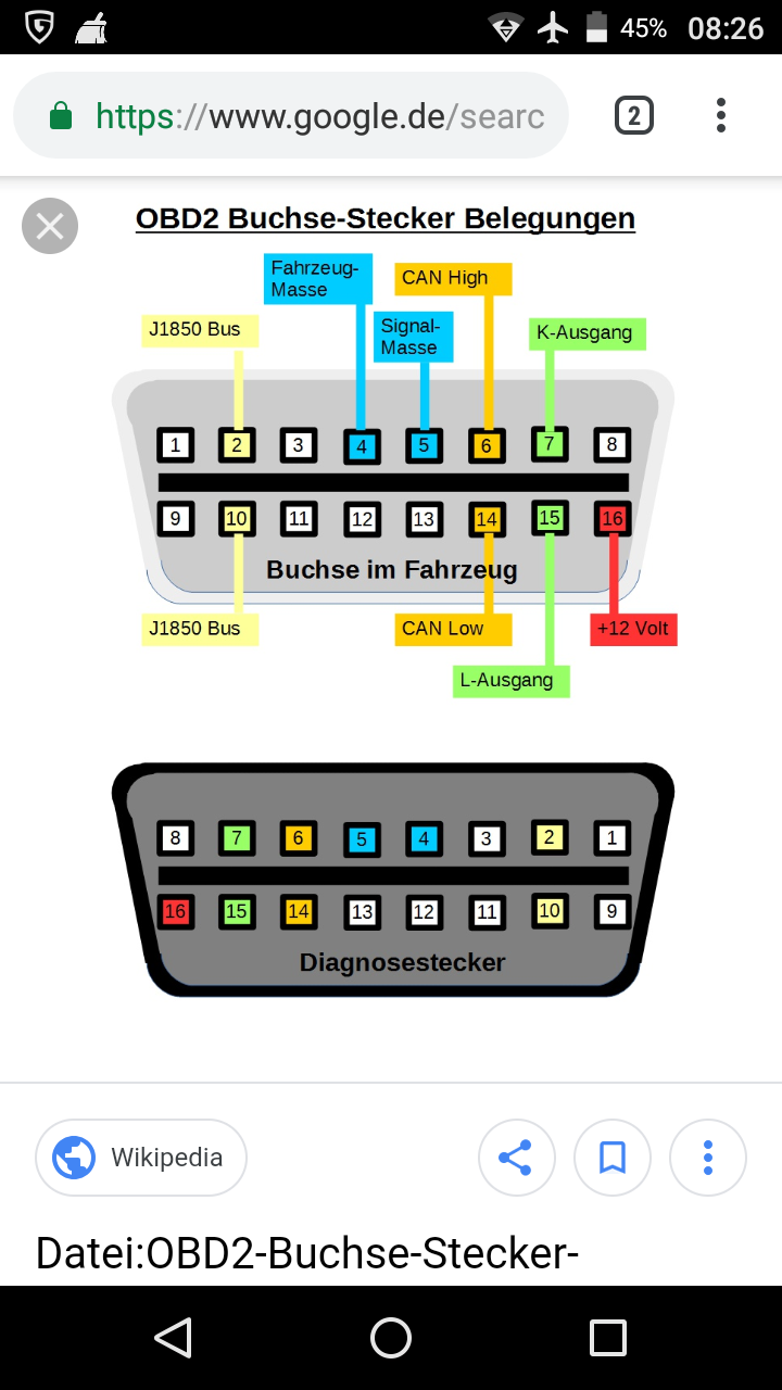

Diesen Schalter habe ich entdeckt, nachdem ich mein Laptop an den OBD Anschluß angeschlossen habe, und gerade Forescan
aktiviert habe. Dieser Vorgang wurde plötzlich abgebrochen, und jetzt läuft ein Pony nicht mehr an.
Meine OBD Schnittstelle ist, meine ich auch stromlos, da der COBB auch nicht mehr reagiert wenn ich diesen anschließe.
Danach habe ich diesen ominösen Schalter gefunden, jedoch hilft mir der auch nicht weiter, nach dem ich diesen probiert habe.
Mein Pony zündet wie wild, aber laufen tuts nicht mehr.
Sicherungen habe ich schon abgeklappert, aber da kommt man ganz schnell an seine Grenzen.
Ursprünglich hatte ich beim Rückwärtsfahren einen Bluescreen mit anschließender Meldung "unavailible Camera",
deswegen der Forescan.
Jetzt glotz ich ganz blöd aus der Wäsche.
Ich habe mein Pony jetzt mal batterielos gemacht und probier morgen nochmals den Start.
Hoffnung habe ich allerdings nicht viel.

Woher hast du das Auto? Wenn er bei uns umgerüstet würde, ist das der Schalter für die Abschaltung des sequentiellen blinken hinten.

mein Auto wurde von Henry umgerüstet, daher habe ich gerade den Schalter ausprobiert.
Mit dem kann ich wirklich von sequentiell auf normal blinkend (mittlerer Balken) umschalten.
Das habe ich nicht gewusst.

Leider funktioniert der COBB am OBD Stecker noch nicht.
Am Laptop mit USB funktioniert er, im Auto kein Bild. Habe die Pins schon ein bisschen zwecks Kontakt verbogen, leider ohne Erfolg.
Weiß jemand welcher Pin für Dauerplus (oder die gesamt OBD Belegung) zuständig ist um das abprüfen zu können ?
Die original Sicherung Nr.49 und die vorhandene von einem Nachbar besorgte Austauschsicherung waren beide defekt.
Angesehen hat man das den Dingern nicht, aber nachdem ich mich getraut habe eine andere aus dem Sicherungskasten
mit der 49 zu tauschen, schnurrt das Pony wieder. Und der Fernstart mit dazu. Das ist verrückt was da manchmal zusammenhängt !
Vielen DANK an alle, die mir versuchten bei meinem Problem zu helfen !!!

Ich habe mal kurz in den Schaltplänen geschaut.
Da habe ich die Sicherung F15 im BCM gefunden die auf den PIN16 vom DataLinkConnector geht.
PIN16 auf dem OBD ist auch laut Spezifikation die 12V+
Bernd
Bernd

Heute morgen bin ich, auch wegen fehlendem Dauerplus, auf stang-gt-cs Antwort mal tiefer in die Beifahrerfussraummaterie eingestiegen.
So weit war ich wegen meines Handycaps am Knie, vorher nicht drin als ich die Sicherungen zwecks Rückfahrkamera
überprüft hatte.
Und siehe da, auf Platz 15 im Sicherungskasten gibt es für die 10A Sicherung mit 2 Pins eine 3 Pin Einsteckmöglichkeit.
An Platz 13 gibtes das auch, da ist aber eine längere Sicherung mit 3 Pins drin.
Ich Trottel habe mich an Platz 16 orientiert, da ich wegen zu wenig Fussraumtauchtiefe den hintersten Pin von Platz 15 nicht sah.,
und habe den analog zu Platz 16 eingesteckt.
Nachdem ich die Sicherung um einen Pin versetzt habe, hat mich mein COBB wieder angelächelt, und ich lächelte zurück.
Ja mit Elektrik habe ich es nicht so.
