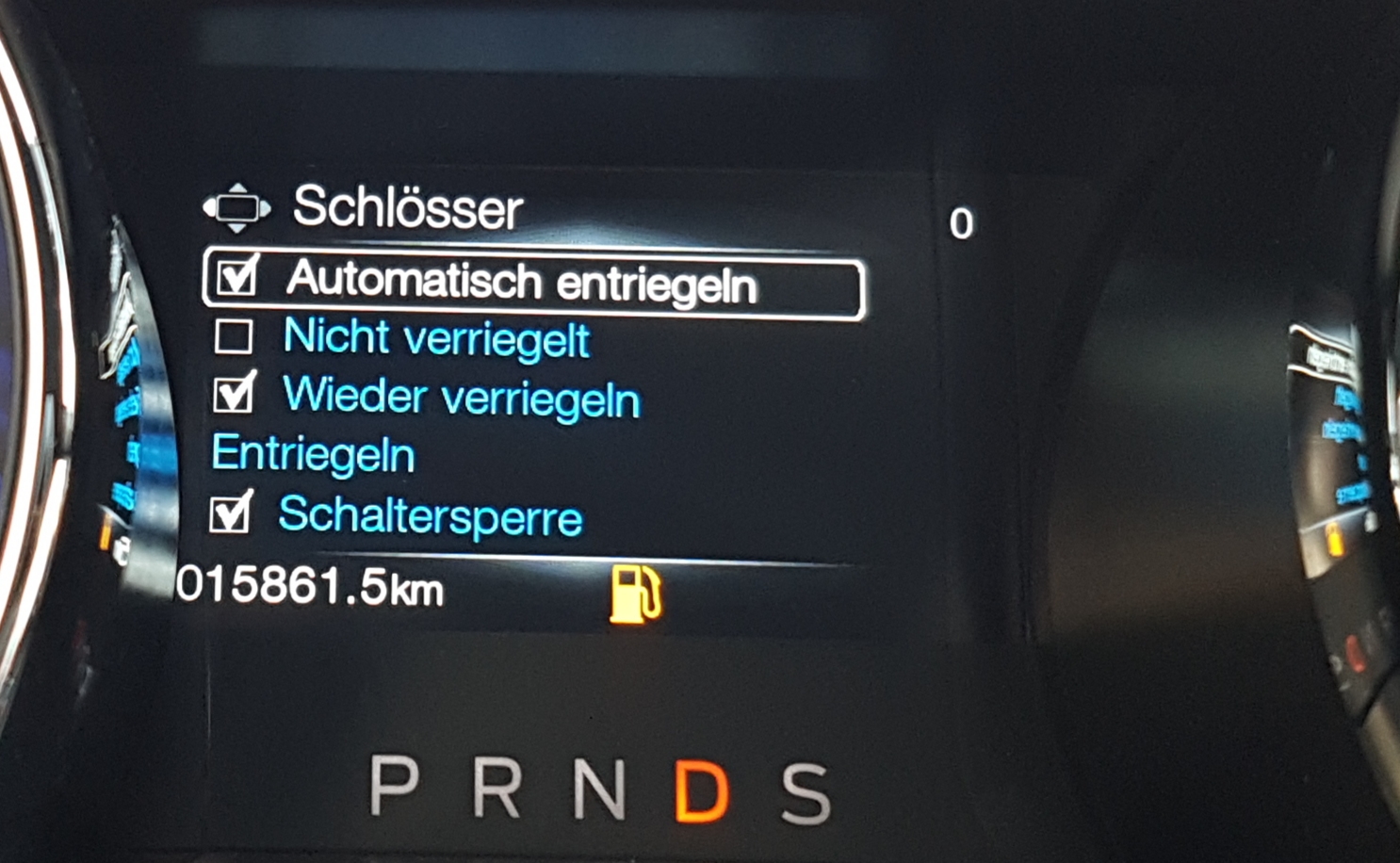

Geht mit Forscan, excakt bei 20 km/h werden mit einem leisen klack die Türen verschlossen.
Steht dann auch als Menüpunkt im IPC drin.

Meiner macht das vom 1. Tag an, ohne das ich jemals etwas diesbezügliches ein- oder umgestellt hätte !?

Dann gibt es unterschiedliche Softwarestände.
Müsste man mal mit Deinen Daten vergleichen.
Wäre interessant.
Auch ob unser Dealer da vielleicht ein Update hat.
Muss ich auch einmal nachsehen.
