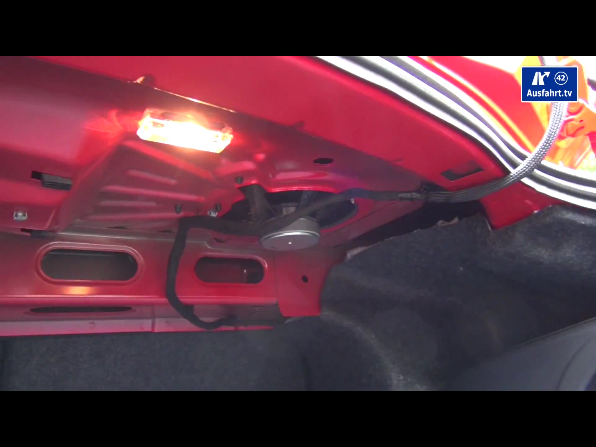

Du meinst den hier:

so schaut´s aus
das Bild oben links zeigt die Decke hinten im Kofferraum, die man nur sieht wenn man drunter schaut
ansonsten ist alles recht sauber verlegt und durch Filz versteckt

Auf dem Bild links unten ist doch schön zu erkennen, wie weit der Deckel im geöffneten Zustand von der Karosse entfernt ist.
Wie hätte man das Kabel denn anders verlegen sollen, um den großen Zwischenraum zu überbrücken?
Dass das Kabel aber so kurz ist, dass es unter Spannung sitzt und in die Dichtung drückt, finde ich auch bedenklich.
So wie´s unter der Heckablage aussieht, lassen sich da aber noch ein paar cm rausholen...

Wichtig ist nur, die Spannung da raus zu kriegen, damit am Kabel nicht jedesmal gezogen wird, wenn man den Deckel aufmacht

...man könnte das kabel, wie z.b. mercedes ect, an der scharnierstange lang verlegen... diese ist aber nicht über die Öffnung geführt, sondern uffs blech...
Haben die ingenieure mich soooooo writ gedacht :D
...an solchen Details sieht man halt, dass es kein deutsches auto ist....
