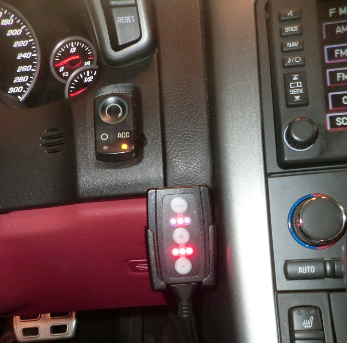

Hallo Zusammen,
habt Ihr schon mal etwas von der "PedalBox gehört welche das Ansprechverhalten vom Gaspedal verbessert?
Oder hat sogar jemand Erfahrung damit?
Hier ein Auszug aus der "Werbung" :-)
"Um das Ansprechverhalten in modernen Kraftfahrzeugen zu verbessern, entwickelte DTE-Systems die PedalBox. Der Lösungsansatz basiert auf einem Zusatzsteuergerät: Drei Programme, vier Modi und sieben Leistungssstufen bewirken ein variables Ansprechverhalten des Gaspedals."
Grüsse, Jürgen

Die DTE Box kann man 4 Wochen testen,und bei Nichtgefallen wieder zurückschicken,für alle Bedenkenträger die es trotzdem interessiert. Die das Ding eingebaut haben sind pos. überrascht ,man meint man hat 50 PS mehr im Auto und gewöhnt sich sehr schnell dran.Wenn man sanft mit dem Gaspedal umgeht,wird sich kein höherer Verschleiß einstellen,auch ist der Verbrauch nicht angestiegen.

Ergänzend....Du kannst das Ansprechverhalten in zig Varianten selbst einstellen. Ich halte beim Stang für überflüssig. Unser GC hatte normal ein Gaspedal ansprechverhalten wie der Stang im Regenmodus. Das kannste im Alltag knicken. Da war die DTE Box eine spürbare Verbesserung.
