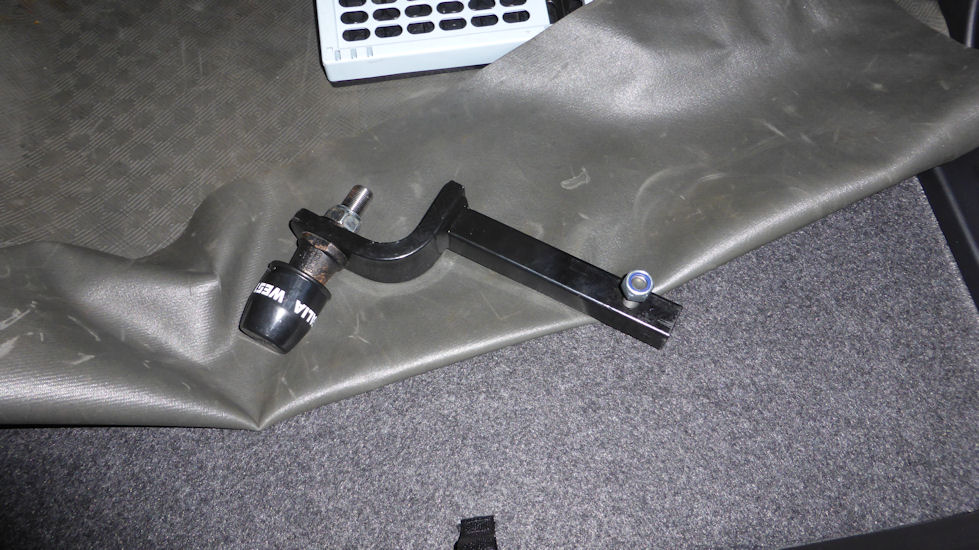

Liebes Forum,
auch wenn einige sicher eine AHK am Pony als Eklat betrachten :Göga: , so haben wir unser Cabrio unter der Bedingung geordert, dass wir damit zwei Hobbys, Radfahren und schicke Autos, verbinden können. :supergrins: Der Händler war sehr schnell mit der Zusage, hat sich dann aber bei der Realisierung etwas schwerer getan, weshalb das ganze statt der versprochenen 800,- dann 1.362,76 inkl. TÜV/ Dekra und zzgl. 27,- für die Eintragung gekostet hat. Uns war es das wert, denn ein ordentliches Fahrrad kommt inzwischen auch in diese Preisregionen. :ugly2:
Hier die technischen Daten laut Gutachten:
Fahrzeugteil: Anhängebock mit Vierkantadapter
Hersteller: Hidden Hitch
Typ: 60366
Prüfzeichen: WEGTP1202G16Z9047
zul. statische Stützlast: 50kg
zul. Anhängelast: 454kg
Bei Bedarf werde ich ggf. auch noch die Kosten einstellen und Fotos mit Fahrrädern folgen. Die Kupplung darf übrigens wegen der Nebelschlussleuchte ohne Träger oder Anhänger nicht eingesteckt bleiben, was schon wegen der Optik für mich kein Problem darstellt. :grins:

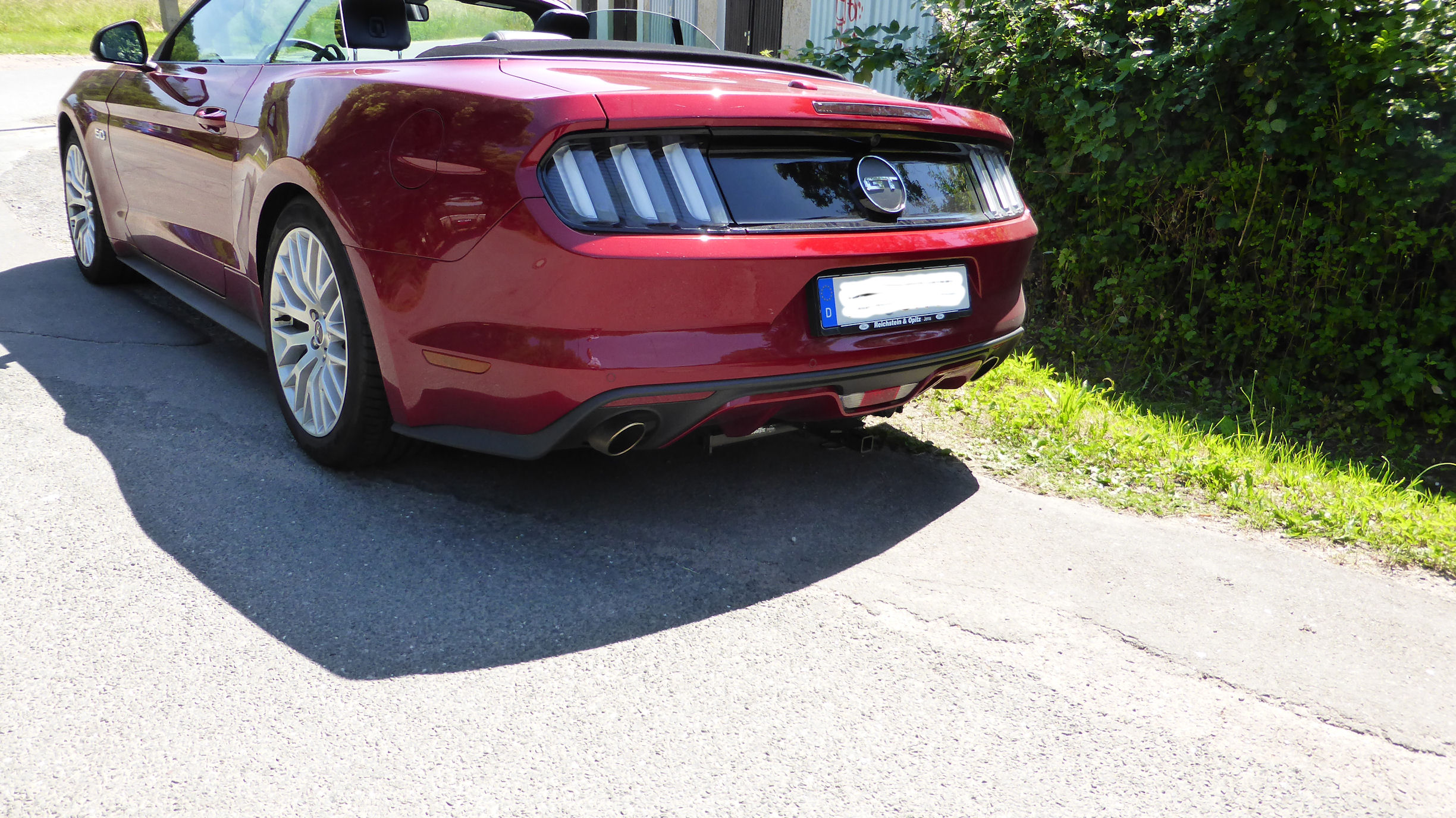

Tim hat geschrieben:Für Fahrradverrückte Ponyfahrer die kein zweites Auto haben sieht mir das nach einer vernünftigen Lösung aus. Kannst du bitte mal ein paar Bilder von etwas weiter weg machen? also wie es ohne Kupplung gesteckt alles aussieht. Und mit Fahrrad drauf? :)
Wieviel wiegt das ganze?
Optisch würde ich noch die logos runtermachen damit alles schön Scwarz und dunkel ist und nicht sofort ins Auge fällt.
Viel mit Tieferlegung ist jetzt aber nicht mehr oder?
Bessere Fotos mache ich am Wochenende, da ich immer erst im Dunklen nach Hause komme und der Wetterbericht leider noch keine PZero-tauglichen Temperaturen ankündigt. Am WE will ich auch mal den Fahrradträger (Westfalia BC70 - UPs ist das Schleichwerbung - aber ich bekomme nichts dafür :ugly3: ) aufsetzen. Der Kupplungsaufsatz wiegt geschätzte 7-10 kg und man darf bei der Montage keine Knie- oder Rückenprobleme haben :ugly2: (Beim geschlossen Mustang-Convertible ja sowieso nicht :LOLUGLY: ).
Ich werde diesen am Fahrradträger lassen und das ganze Teil in den Vierkant schieben (wenn ich dann noch an die Schraube und Steckdose komme?).
Laut Händler(werkstatt) musste zur Montage die ganze AGA ab und es war auch sonst die erste Übung :Hä: .
Ich werde die Typkennzeichnung mit matten schwarzen Panzerband abkleben und so dicht, das man viel sieht, sollte Niemand hinter mir herfahren. :schock:
Ich bin dann noch gespannt auf das Fahrverhalten und die Übersichtlichkeit. Ich hatte bisher seit 20 Jahren nur Dachgepäckträger und bin da auch oft mit vier Fahrrädern 1000e km und auch mal 200 km/h und nie in ein Parkhaus gefahren. :mrgreen:

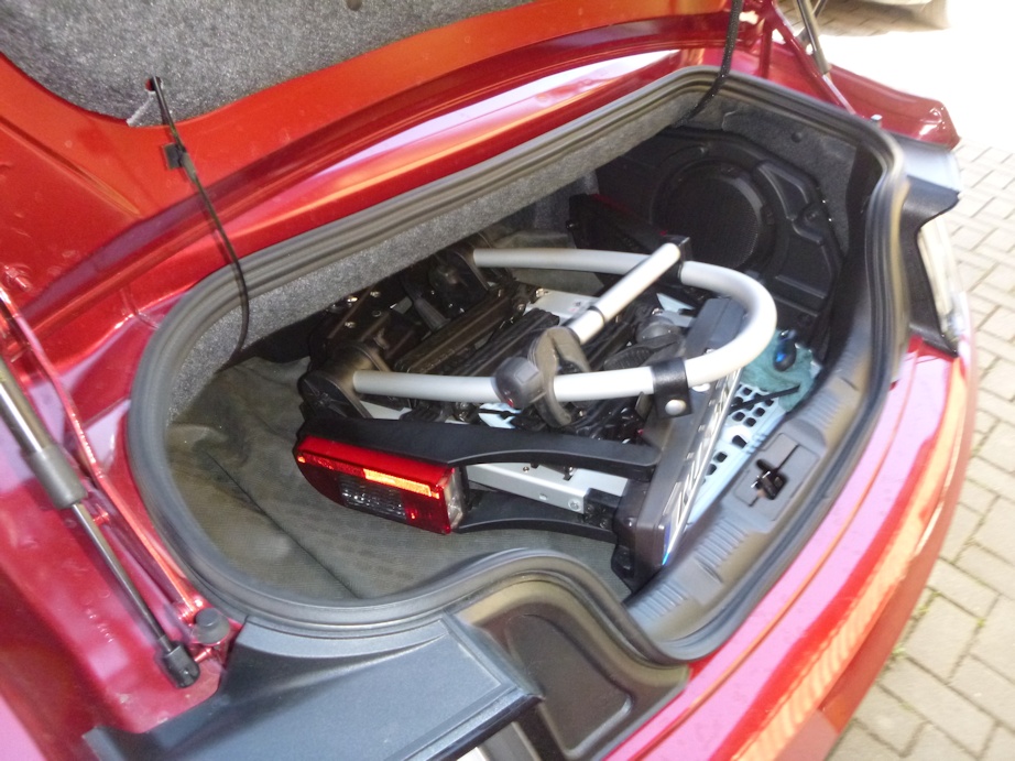

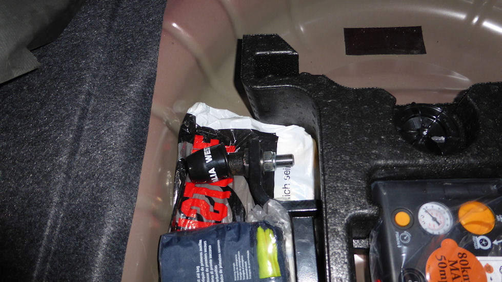

Wie versprochen, noch zwei Fotos. Der Träger passt eingeklappt sogar in den Kofferraum. Letztes WE hat uns mein Sohn zum Radfahren 'ausgesetzt'. Dann hat er das Windschott aus dem Kofferraum genommen und eingebaut und dann die AHK nebst Fahrradträger im Kofferraum verstaut und konnte dann mit dem Stang die Rückfahrt 'genießen'. :supergrins:

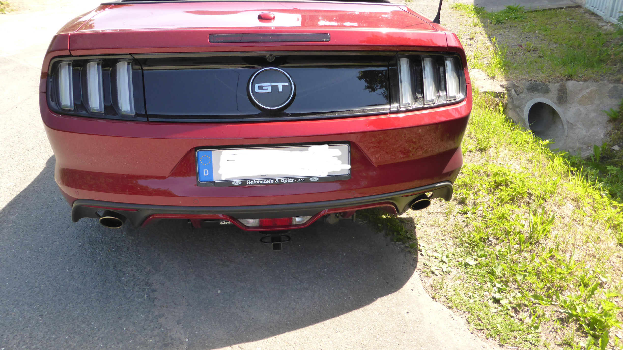

Könntest du bitte noch einmal Bilder im hellen vom Heck mit abgebautem Kugelkopf hochladen. Ich überlege ob ich bei meinem Mustang (der hoffentlich bald kommt : ) auch zeitnah eine AHK nachrüste.

Es gibt schon einen gewissen Wiedererkennungswert: Der Mustang mit der AHK :Dauerlache:
Fotos von heute und ich stelle in noch mal mit dem Heck in die Sonne..
