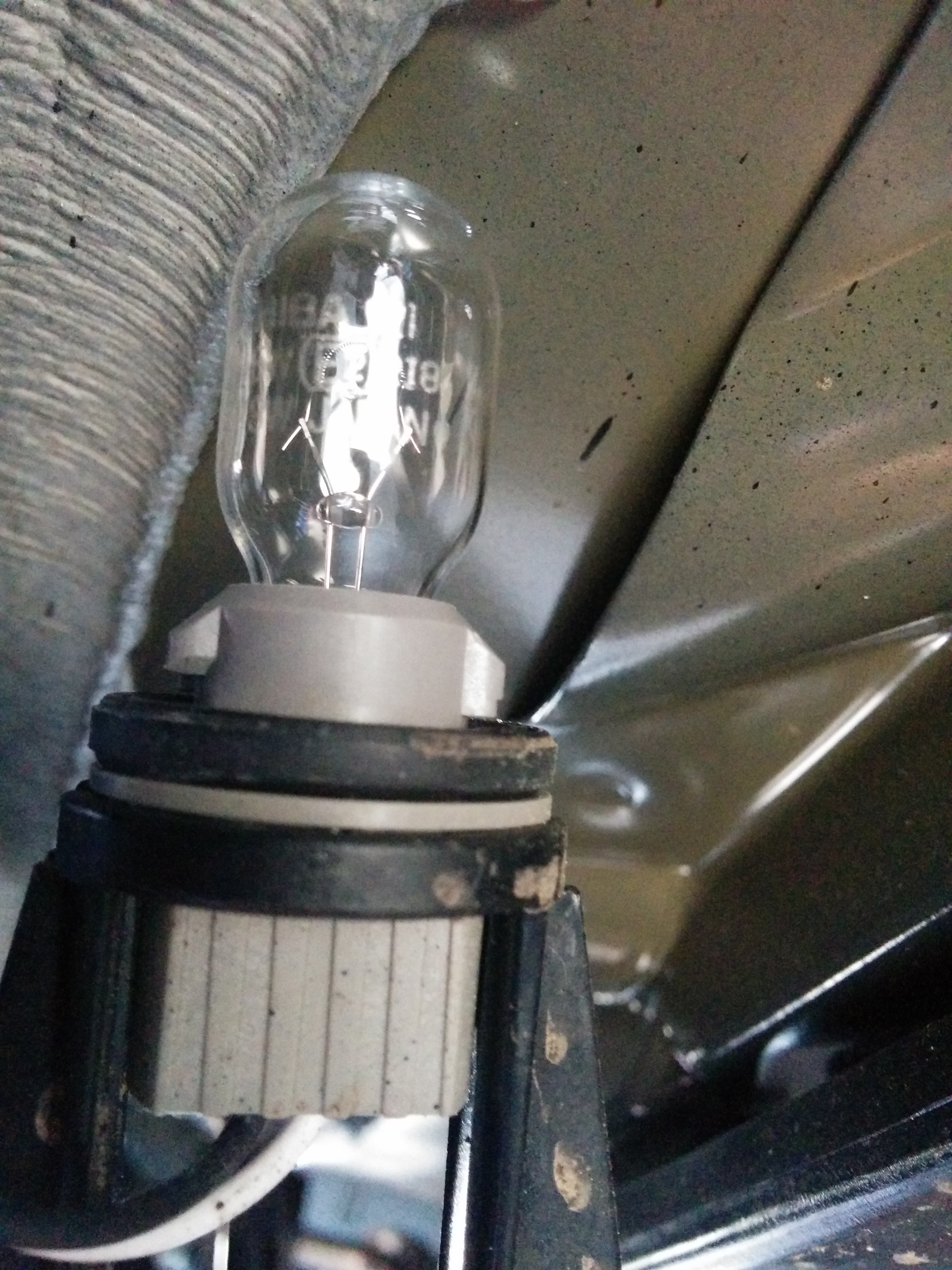

Möchte für mein Pony ein helleres Rückfahrlicht installieren.
Es sind 2 Stk links und rechts von der Nebelschlußleuchte
Habe 2 Möglichkeiten gefunden:
1.http://www.diodedynamics.com/store/cata ... gory/1340/
die XP80 scheint sehr hell zu sein, aber sehr teuer 45.- USD pro Stk plus Fracht u Zoll.
2.http://www.benzinfabrik.de/de/led-rueck ... eos-weiss/
deutlich günstiger, aber wie hell?
und diese sind derzeit im Eu-Mustang verbaut: Toshiba W16W, 18 W ( in Betriebsanleitung fälschlicherweise mit 16 W angegeben )
Frage an die LED Fraktion? Nehmen sich Möglichkeit 1 und 2 viel, oder glaubt ihr,dass es von der Leuchtkraft egal ist?
Habe die Orginalbirnchen fotografiert und versuch noch ein paar Bilder hochzuladen.

Bei den verbauten Cree-LEDs dürfte die Lichtleistung in etwa der XP80 entsprechen, einzig die Baulänge der LED könnte ein Problem sein. Hast du mal gemessen wie viel Platz in der Leuchte ist?

danke für die Info, hab beim Ausbau das Gefühl gehabt,dass noch Luft ist.Leider hatte ich auf die Schnelle
kein Maßband zur Hand.Werde dies aber nachholen, da ich am Wochenende einen EU-GT habe.

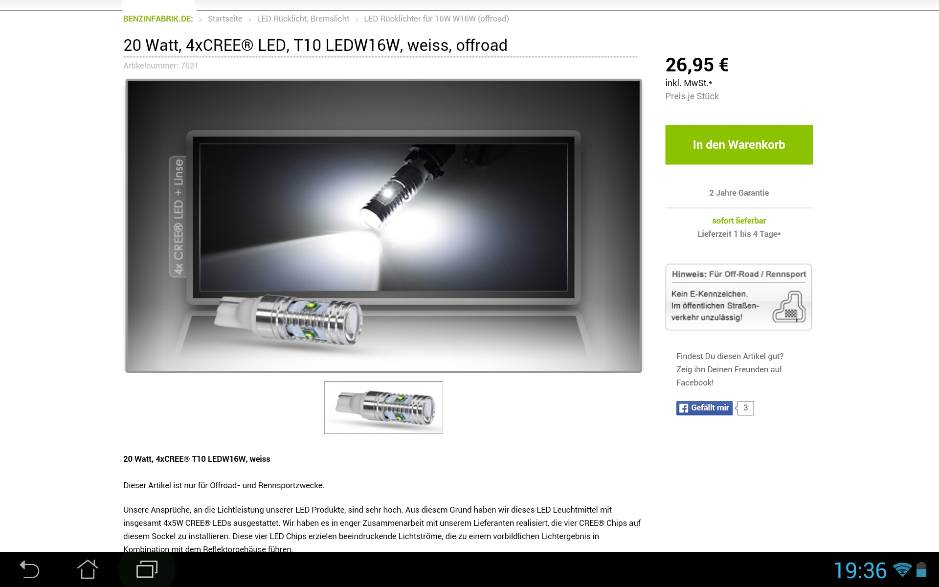

Ich hab selber keine Erfahrungen damit, aber ein bekannter hat mir diese empfohlen, die er auch selber in seinen Mustang einbauen wird.

MarioMS10 hat geschrieben:Ich hab selber keine Erfahrungen damit, aber ein bekannter hat mir diese empfohlen, die er auch selber in seinen Mustang einbauen wird.

Die von dir gezeigten LEDs sollten passen, werde aber sicherheitshalber nochmal
am Wochenende wegen der Gehäuselänge nachmessen.

habe nun gestern nochmals die Birnchen und den Platz im Gehäuse nachgemessen.
Die LED Birnchen von Benzinfabrik messen nur ca 46mm. Gehäusetiefe liegt bei ca 70mm bis zur Sockeldichtung.
Also genügend Platz.http://www.benzinfabrik.de/de/led-rueck ... eos-weiss/
Auch in der Nebelschlußleuchte ist der gleich Typ verbaut.Auch hier genügend Platz.
