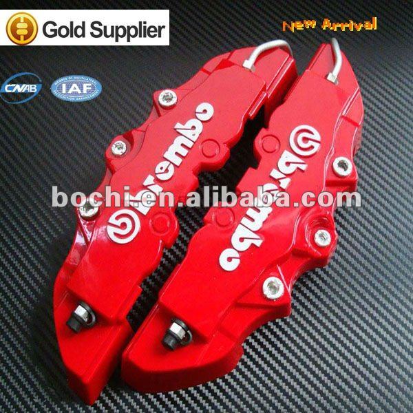

Wenn es nur um die Optik geht kann man ja auch sowas nehmen
Ja Waldo, ich weiß, erhöht unnötig die Masse, schaut aber schick aus
Würd die Schwimmsättel hinten aber auch gern loswerden, hab ich beim Ibiza nur schlechte Erfahrungen mit gemacht, trotz Daily driver waren die in 11 Jahren 2x fest und mussten wieder freigängig gemacht werden :-/ Spätestens wenn ich zum ersten Mal bei
