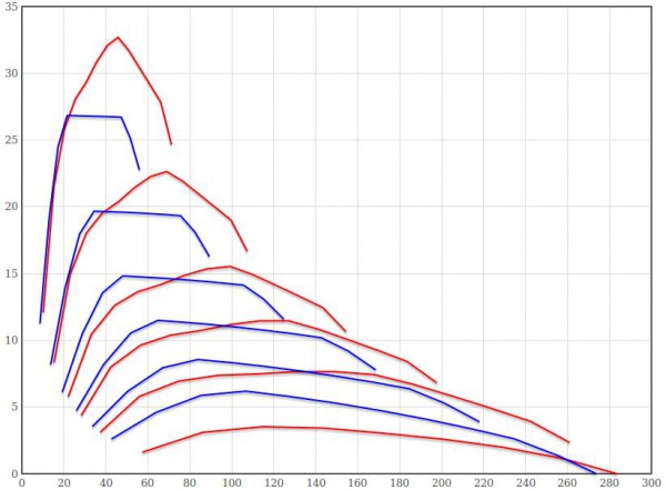

So ich habe mal ein Diagramm angehängt. Mit so einem Radzugkraft Diagram (die Newton Radzugkraft wurden mal von mir in Meter pro Sekunde umgerechnet) kann man Unterschiede zwischen zwei Autos sehr gut erkennen :
- Rot stellt den Mustang GT dar, fiktiv, nicht gemessen, mit 421 PS und 530 Nm, 6 Gang schalter und 1720 kg Gewicht, und cw Wert von 0.32. Die Linien gehen immer von 1000 rpm bis 7000 rpm, auch wenn der Mustang eher um 6700 - 6800 oder so abregelt. Ist wie gesagt fiktiv.
- Blau stellt einen 280 PS Cupra dar, 280 PS, 350 Nm, DSG Übsersetzungsverhältnis (die 6 Gang Box ist anders), 1420 kg und, mangels Daten auch ein cw Wert von 0.32. Hier gehen die Linien von 1000 rpm bis 6500 rpm.
Was man direkt erkennen kann :
- Rot ist teilweise deutlich höher als Blau, was ja auch zu erwarten war.
- Die Gänge im Mustang tragen recht weit (2. bis knapp über 100, 3. um 150, wie gesagt alles von der Werksangaben von mustang.fordmedia.eu)
- Der 6. Gang im Mustang ist ein Spargang. Man sieht dass der Mustang auf die 5 ersten Gänge übersetzt ist (250 möglich im 5.). Der Seat hingegen ist auf den 6. übersetzt und daher im gesamten Schema deutlich kürzer übersetzt.
- Am Anfang der Drehzahl liegt der Turbo dank kürzerer Übersetzung und dank Turbo vorne. Das werden auch alle Durchzugswerte (60 - 100 im 4. Gang) sofort bestätigen. Dort ist halt nur Fakt -> drückt man beim Mustang das Pedal wird er losstürmen, beim Cupra muss man auf den Turbo warten ausser man hat diesen darauf "vorbereitet"
Was man jetzt hier nicht sieht, ist zum Beispiel, dass sich die eigenen Linien überschneiden. Das hat man bei Diagrammen von Dieseln sehr oft. Das heisst dann ganz einfach, dass ausdrehen nicht lohnt da die Radzugkraft im kleineren Gang dann kleiner ist als die im nächst höheren.
Wie gesagt : das ist alles Theorie, mit festen Koeffizienten von Luft und Reibung. Das sind keine Messwerte. Mit ein paar Messgeräten, einer Hochgeschwindigkeitsstrecke und ein paar Stündchen am Computer könnte man das natürlich nachstellen. Fakt ist : solche Diagramme könnten auch bei der Autowahl helfen : ich werde jetzt noch ein Diagram erstellen mit dem Ecoboost

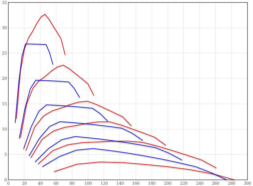

Blau ist dieses mal dann der Ecoboost, und hier sieht man dann ab 3. Gang die Überschneidungen mit den höheren Gängen was dann heisst, dass ausdrehen sinnlos ist. Der 5. Gang ist bei Landstrasse und Autobahn ähnlich stark wie der 5. im GT, und der 6. Ecoboost Gang, da der kürzer ist, deutlich stärker. Ist aber klar da es ein Spargang ist beim GT.

Super Grafiken!
Beim Turbo lohnt sich ausdrehen meist nicht, den recht kleinen Turbos geht ja obenrum die Puste aus.
Der 5.0 allerdings profitiert davon, die Leistung fällt nach dem Peak bei 6500 UPM nur moderat ab und man steht im nächsten Gang besser im Futter. Nach einem Tuning ist sogar so, dass er bis 7000 UPM die Leistung fast komplett halten kann.

beim ecoboost kann man deutlich erkennen, was den reiz eines gut gemachten Turbo, twin-Turbo oder tri-turbo ausmachen kann
er ähnelt gerade was die durchzugskraft angeht, GROSSEN Saugern.
die Erkenntnis, dass sich ausdrehen nicht lohnt, hatten gerade viele big-block-Fahrer, heute eben auch Turbo Fahrer
spannend wäre zu sehen, wie die kurven für ecoboost und Coyote in Verbindung mit der 6R80 aussehen, um dann zu sehen, was der Automat bei Vollgas in der Wirklichkeit tut (
