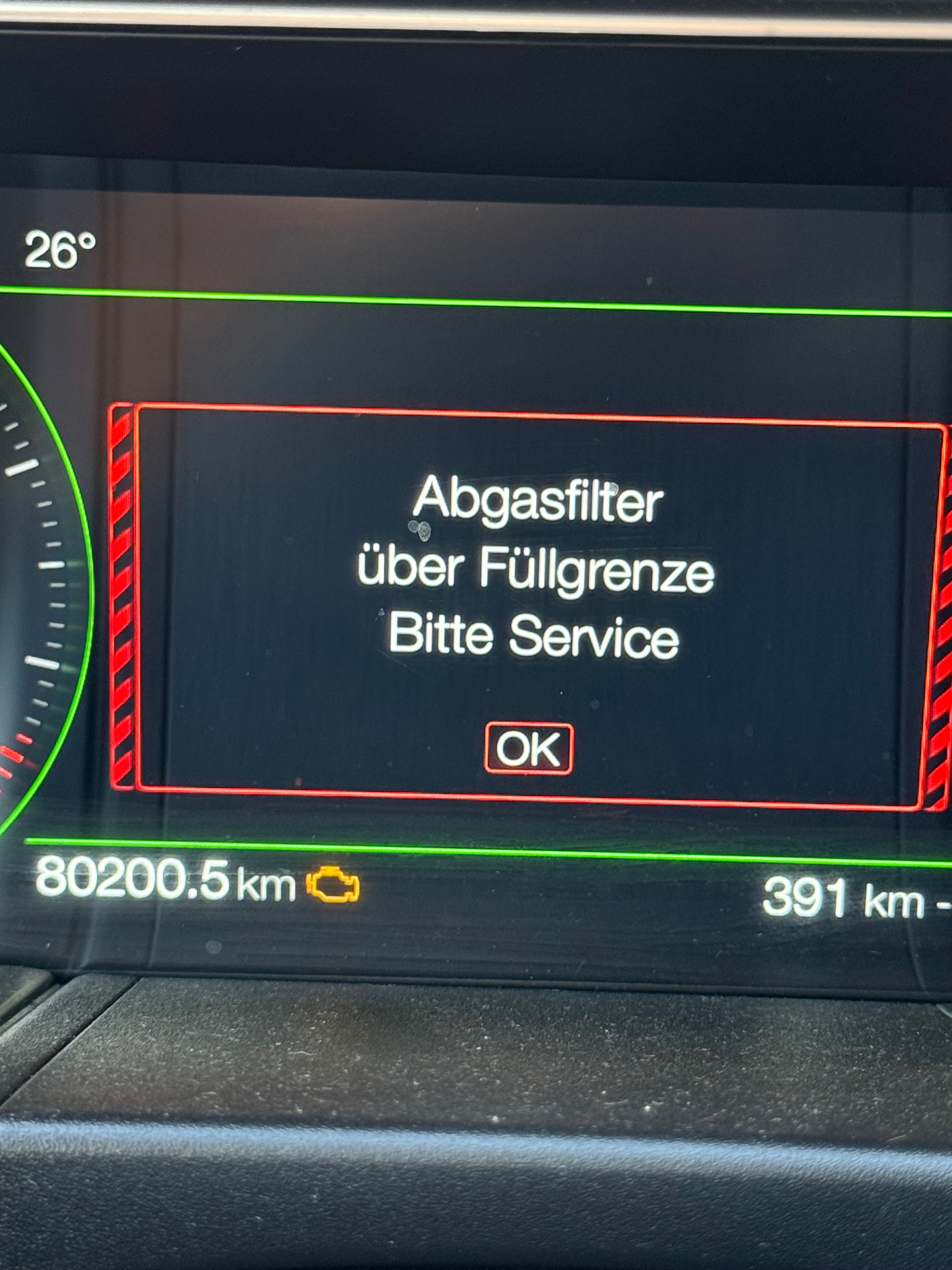

Beitrag von minti » 12. Aug 2024, 14:58
Nachdem mein 2019er GT bei 23000 km meldete "Abgasfilter Füllstand erreicht" so ungefähr sinngemäß.
Die erweiterte Garantie war gerade überschritten.
Nun wurden bei mir beide Druck-Sensoren getauscht. Fehler behoben, Arbeitsaufwand auf Kulanz durch Ford übernommen und ich durfte "nur" noch die 440€ für die Sensoren übernehmen...
... da lobe ich mir meine Alteisen der 1. Generation, da darf hinten alles rauskommen und der TÜV macht bei der 2 jährlichen Prüfung keine Abgasuntersuchung.
