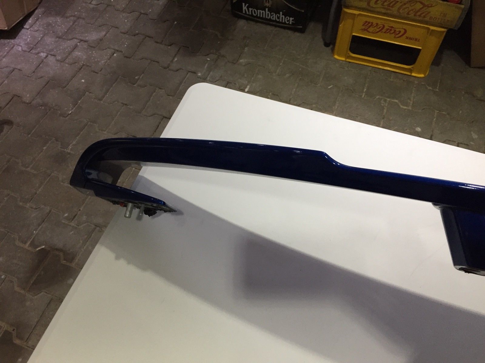

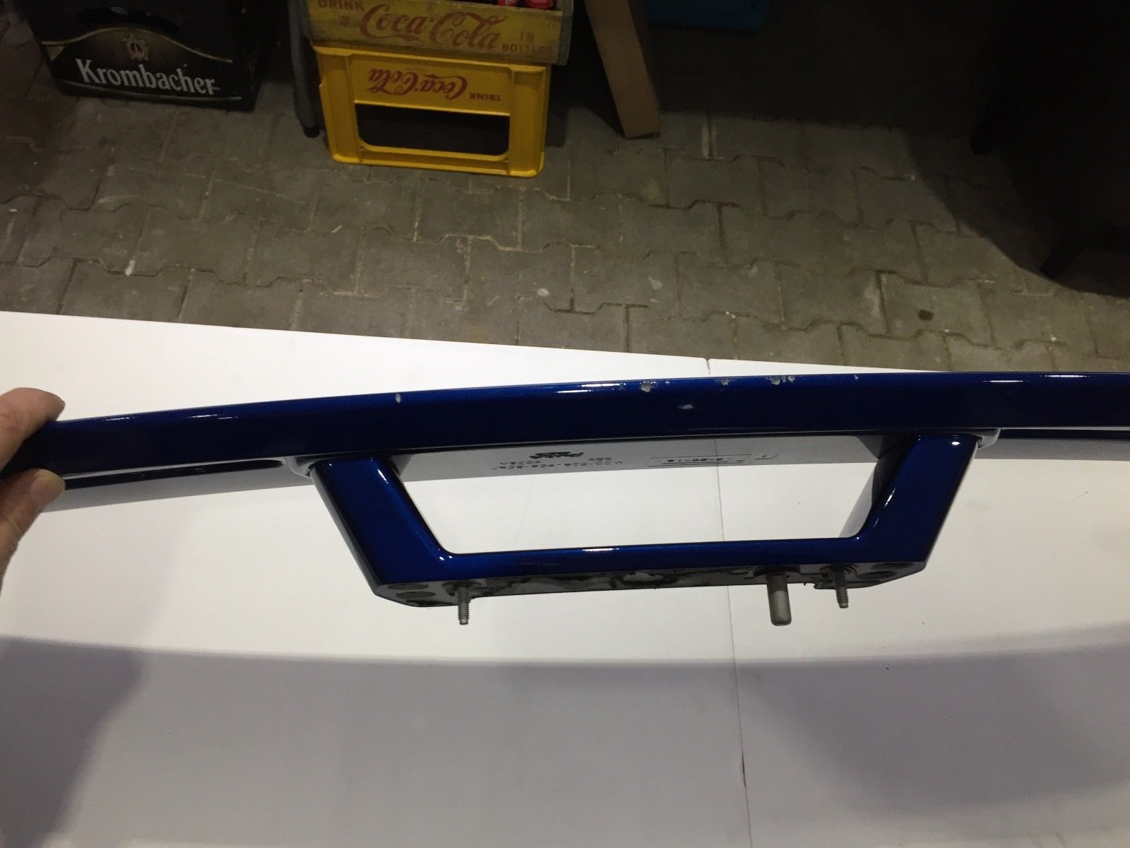

Beitrag von Falk03 » 15. Sep 2020, 16:12
hdgram hat geschrieben:
9. Jan 2019, 20:59
bull0211 hat geschrieben:brauchst nicht mehr zu antworten, bin im Netz nun doch fündig geworden. Die dortigen Bilder sind mehr als eindeutig!
Hallo Carsten,
danke für den Link.
Und nur damit nicht irgendwann diese für sich selber sprechenden Bilder verschwunden sind, lade ich sie hier rein.
Man sieht sehr deutlich die Verschraubungen in der Mitte, wo beim Convertible die hochgestellte Heckleuchte sitzt.
Die Schrauben sollten auch beim Convertible passen. Hier ein Bild des originalen Convertible-Spoilers (die Naht ist die Mitte des Spoilers) und der hat die gleichen Schrauben, aber die passen an der Bremsleuchte vorbei:
