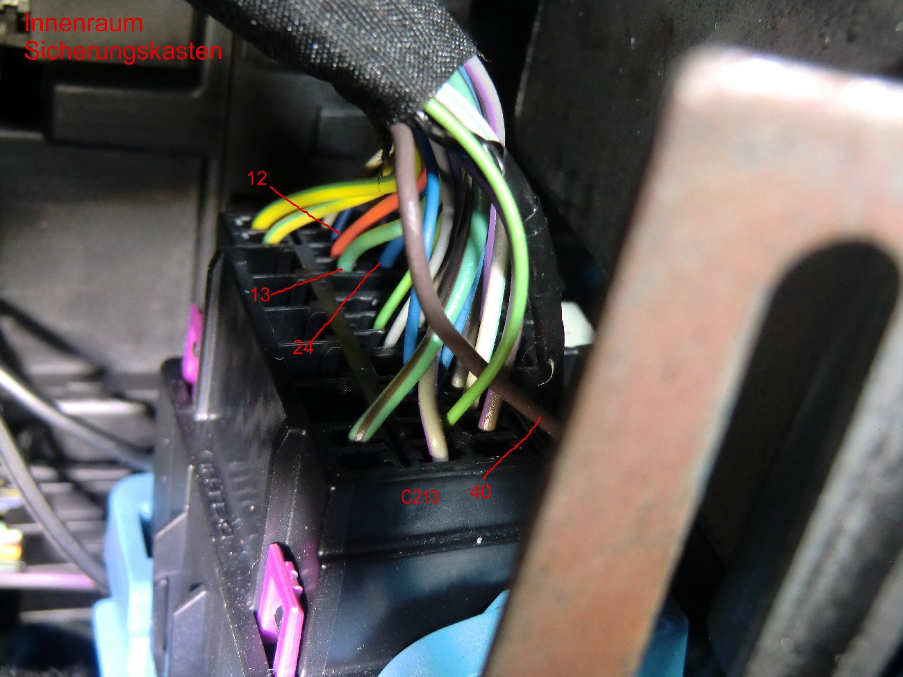

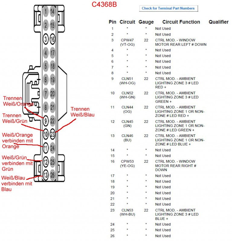

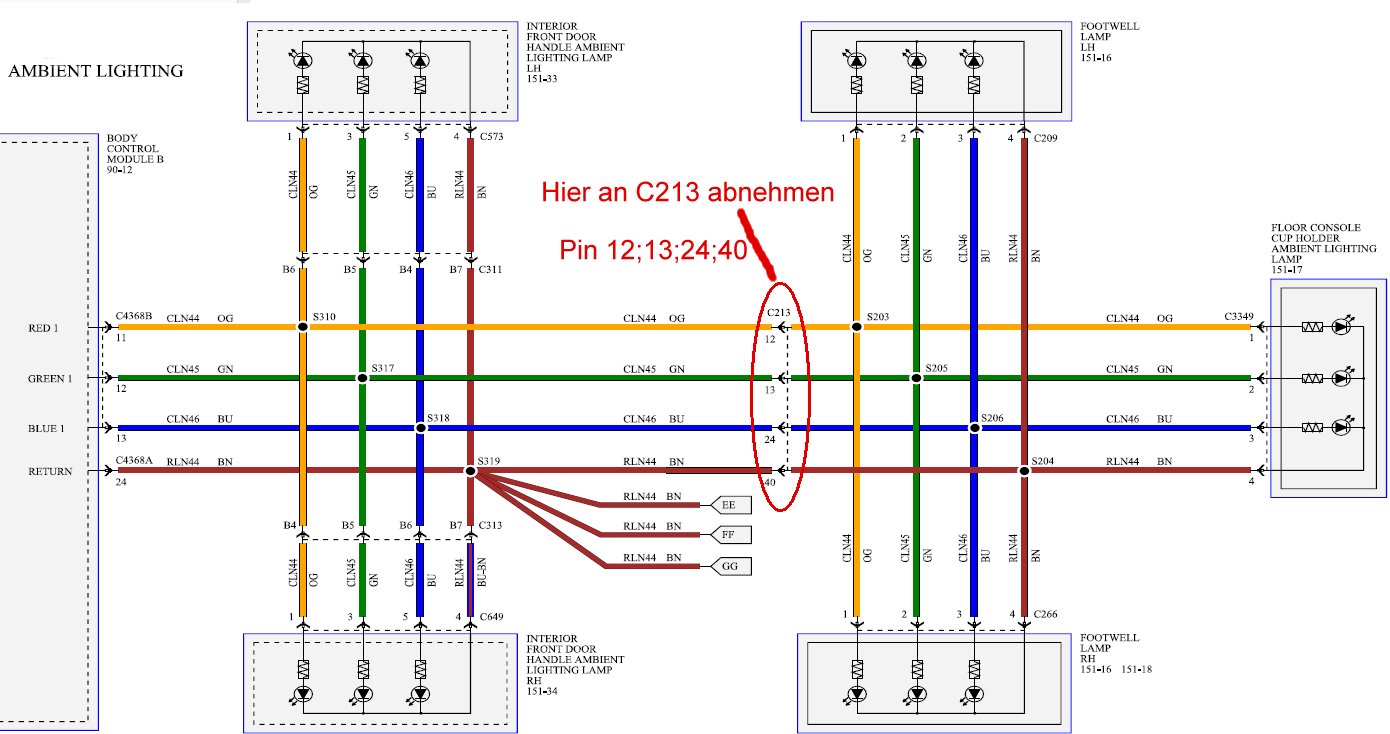

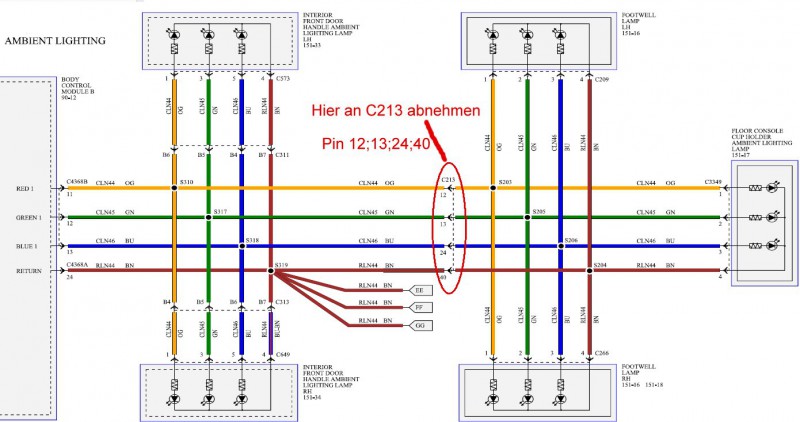

Diese Einstiegsleisten hängen direkt am Body Control Modul B, das sitzt im Kofferraum an der Subwoofer Seite,
hat keinen Kontakt mit Fußraum oder Becherbeleuchtung, vermutlich muss das Softwaremäßig Aktiviert werden.
Was Du machen könntest, das evtl. Parallel zu den anderen Ambiente Beleuchtungen anschließen.
Ich weiß aber nicht, wie belastbar das ganze ist.
So ist das Original angeschlossen: Die Restliche Ambiente Beleuchtung, mit dem Stecker C213: Edit:
Wenn die Stecker der Einstiegsleisten schon vor Ort im Schweller liegen, ( C3369 ; C3370 )
könnte man das am einfachsten direkt am Body Control Modul B umklemmen, Stecker C4368B
Weiß/Orange Pin9
Weiß/Grün Pin 10
Weiß/Blau Pin 23
abschneiden ( siehe das oberste Bild) dann die Enden mit Pin 11; Pin 12; Pin13 verbinden,
die Braune Leitung wird wohl angeschlossen sein ( Stecker C4368A Pin 24 auch am Body Control Modul B) Gruß
