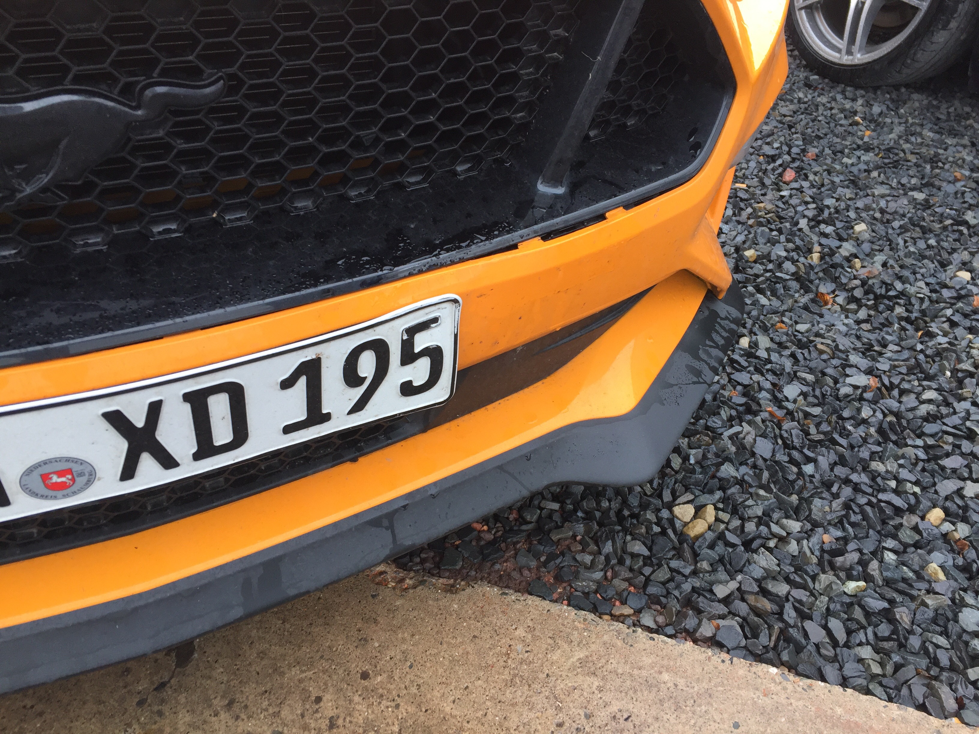

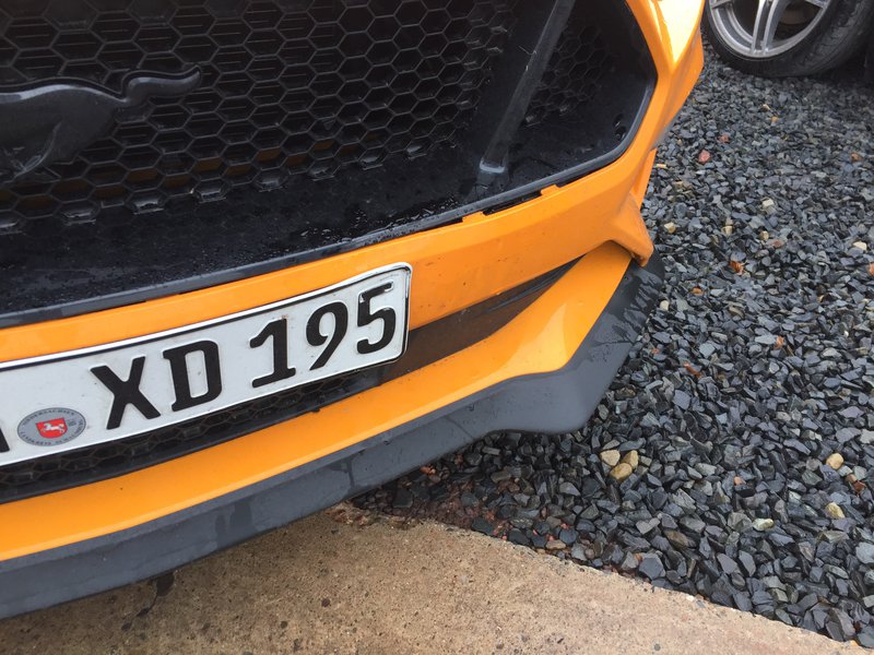

Hallo Zusammen,
ich kam grad vom einkaufen wieder und musste leider folgendes feststellen:
Leider auch kein Zettel am Auto vorgefunden.

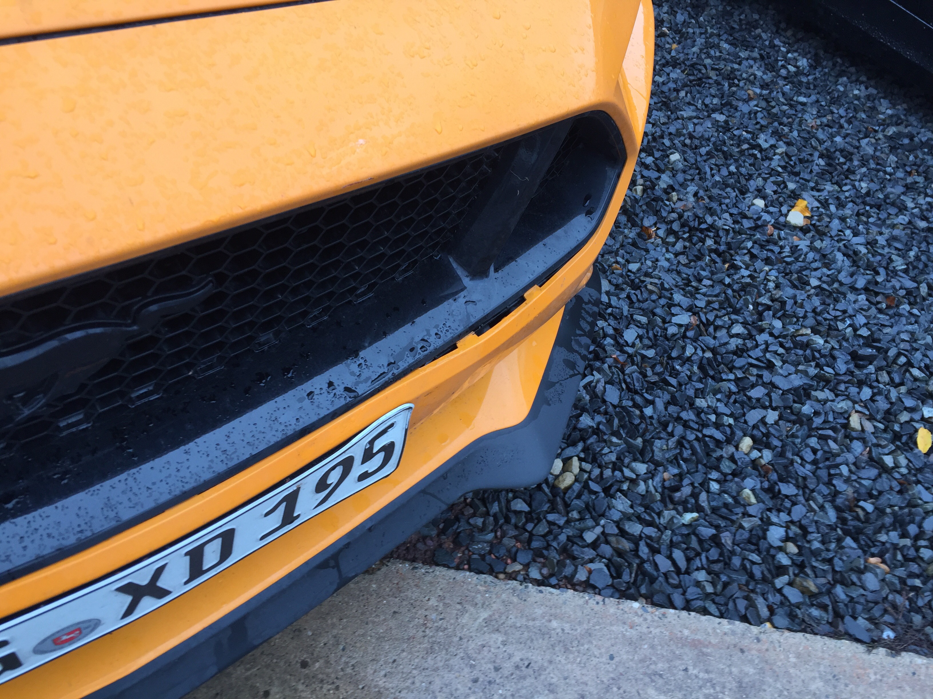

Der Kühlergrill hat nen Riss, der muss wahrscheinlich komplett neu (somit ggf. auch das schwarze Pony dies habe ich gut verklebt).
Bei der Frontschürze sieht nichts gebrochen/gerissen aus, diese wurde erst einmal wieder fest "geklipst" und so sieht auch nichts verbogen aus.

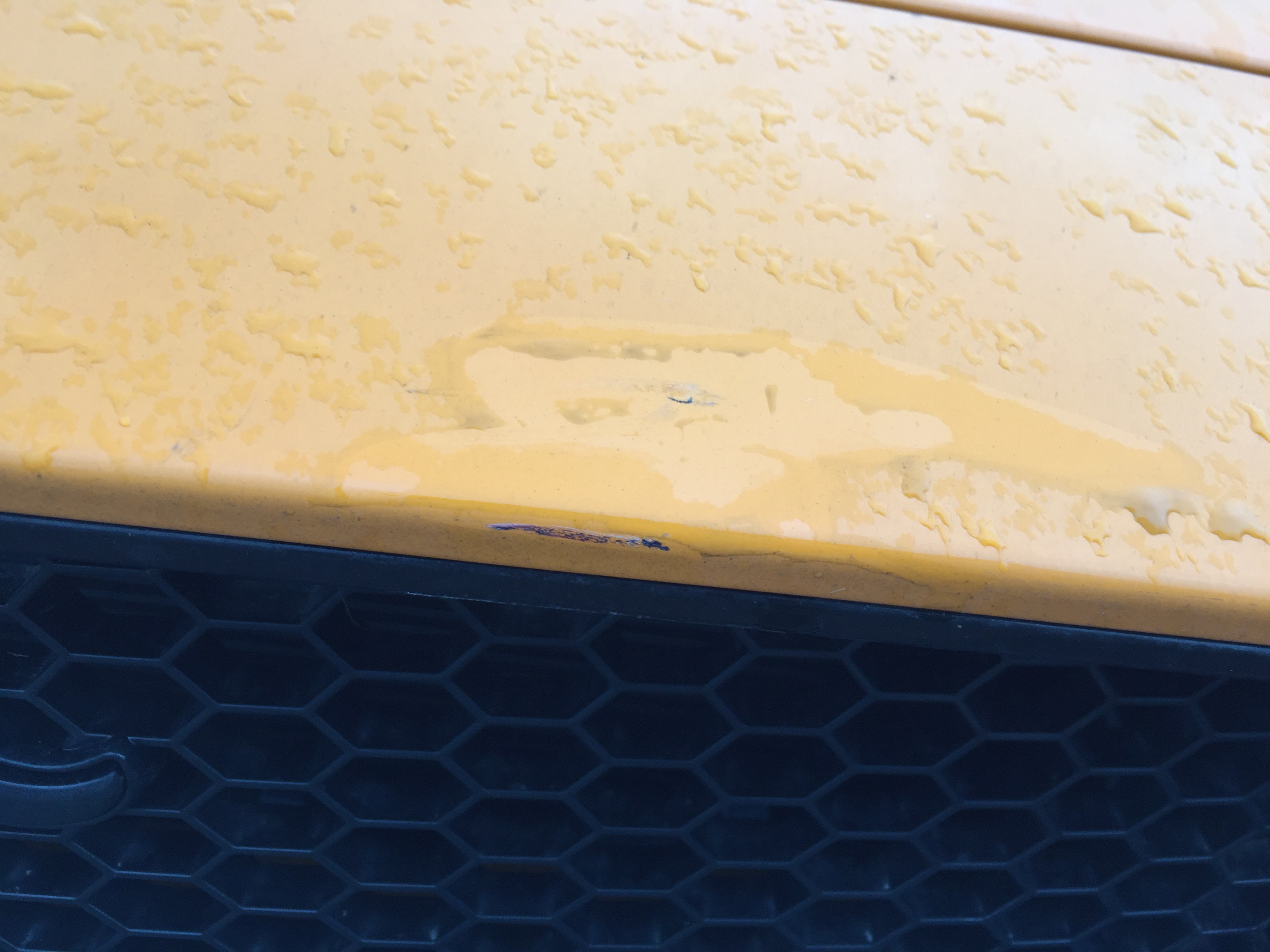

Somit müsste diese nur lackiert werden, da diese oben und neben dem Kennzeichen zerkratzt ist (fraglich nur ob komplett oder die Stellen).
Außer dahinter ist doch etwas kaputt, dann wohl doch komplett neu.
Vom Ford Partner kriege ich erst morgen Mittag einen Kostenvoranschlag.
Was schätzt ihr womit kann ich preislich wohl rechnen?
Vollkasko mit Rabattschutz ist vorhanden, ich denke wird wohl darauf hinauslaufen.

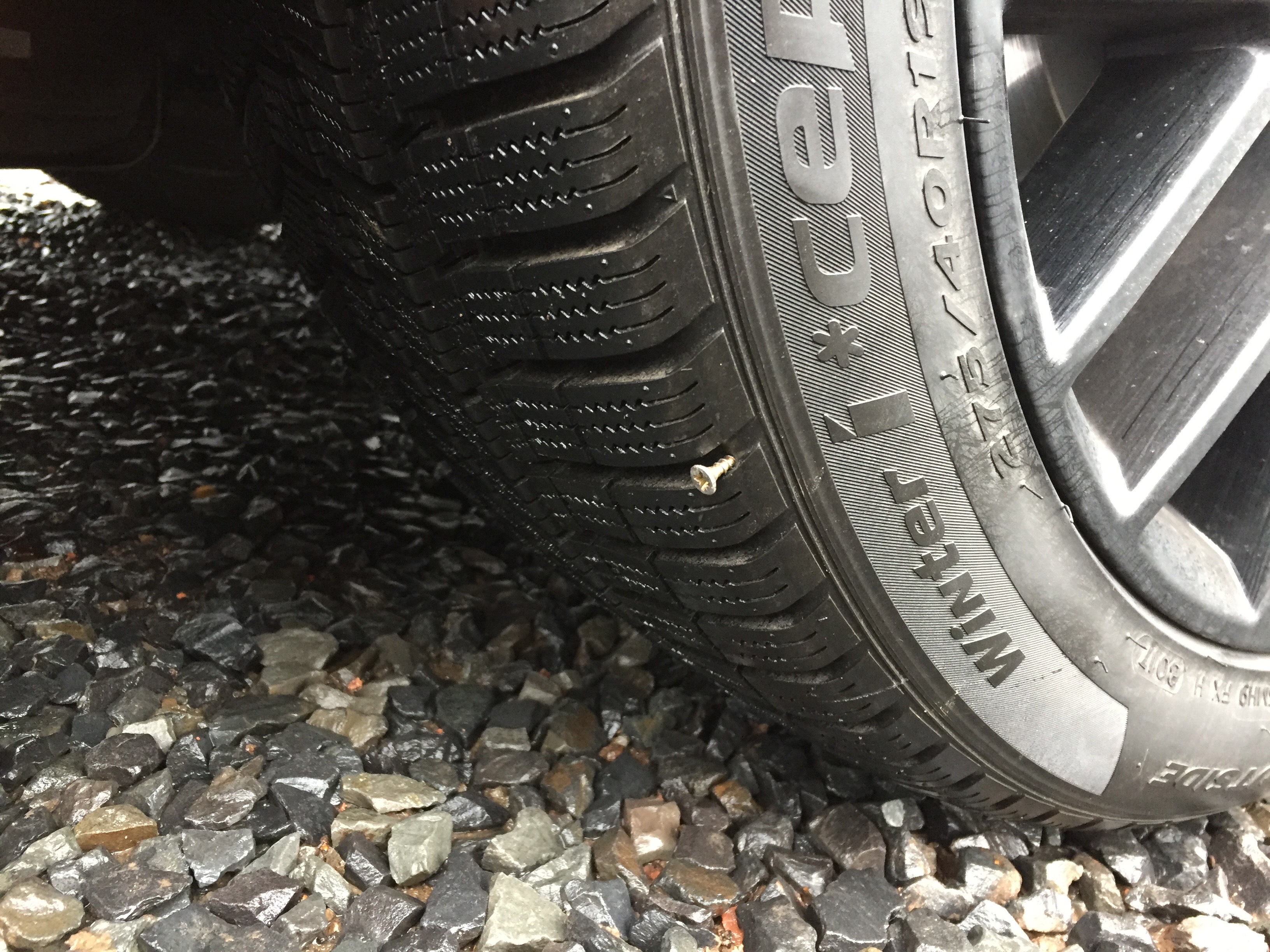

Beim kontrollieren ist mir dann leider auch noch folgendes an den 500km alten Reifen aufgefallen:
Muss auch neu, kann nicht repariert werden.

... ist das nicht eine seltsame Stelle für eine eingefahrene Schraube?

Mit der Schraube im Reifen würde ich zum Reifenservice fahren und checken lassen, ob eine Vulkanisierung möglich ist - natürlich nicht auf auf eigener Achse hinfahren. Kostet nur ein paar Euro und erspart dir den Neukauf eines Reifen. Nicht beim Händler nachfragen, der kann das normalerweise nicht und möchte dir gleich einen neuen Reifen verkaufen.

Da muss ich Thomas zustimmen, die Stelle der Schraube ist eigenartig. Hast du die schon selbst soweit rausgedreht, oder ist die noch gar nicht eingefahren worden? Schrauben sind zudem üblicherweise hinten eingefahren. Der Vorderreifen stellt sie auf und der hinteren läuft dann drauf. Sollte das Bild an deinem Vorderrad sein, wovon ich durch den anderen Schaden ausgehe, kann dich oder dein Pony wohl jemand nicht leiden...
Edit: sehe gerade die 275 also doch hinten. Dann kann es schon sein, aber weit bist du mit der noch nicht gefahren. Vielleicht also doch reparabel, zumal ohnehin Winterreifen, da ist man ja eher selten am Geschwindigkeitslimit der Reifen unterwegs. Damit hätte ich persönlich da zumindest wenig Bauchschmerzen, wenn es eine vernünftige Reifenfachwerkstatt repariert hat.

Im Hinblick auf die Schraube wage ich zu behaupten, dass das sehr wohl geflickt werden kann. Und da es WR sind, und wenn du ggf. Vmax nicht ausnutzt, wäre das m.E. auch unproblematisch.

Zur Schraube: Flanke wurde mir mal gesagt ist kritisch.
Ich würde die Stelle vorsichtshalber anzeichnen und dann rausdrehen. Wenn's pfeift sofort wieder rein und zum Reifendealer, nicht zum FFH

Sehe gerade, dass der obere Schaden gegen AHK spricht :shrug:

Kühlergrill <-> Stossstange kann man mit viel Druck auf die Stossstange einklippsen - danach ist wieder alles wie neu (bis auf die Farbkratzer).
Versuche es - du wirst sehen, es geht!

Auch ich behaupte, das die Schraube den Reifen noch nicht gekillt hat. Hatte im Sommer auch so ein Ding im Reifen. Ich hab beim rausmachen schon auf die Luft gewartet und dieselbe angehalten.... Unglaublich wie tief die drin war ohne das Luft ausströmte. Der Reifen ist heute noch drauf. Händler sagte kein Problem und hatte Recht. Ich hätte einen neuen gekauft.

das Bild von der Schraube hätte von mir sein können. Sieht ganz genau so aus als bei mir letztes Jahr.
Bei mir konnte es nicht geflickt werden, habe mehrere Reifenhändler gefragt. Die Schraube ist zu weit außen, da kann von innen kein vernünftiger Dichtsatz verwendet werden. Es sollte wohl etwa 20mm vom Rand weg sein. Sonst liegt es innen nicht 100%ig auf und wird immer etwas gedrückt beim überfahren der Stelle.
Ich hatte das Glück das ich genau aus dem Herstellungsjahr und sogar fast die gleiche KW ein gebrauchten Reifen bei ebay gefunden habe. Der hatte sogar etwas mehr Profil als der defekte.

Bezüglich dem Reifen war ich schon bei zwei Reifenservice Firmen hier in der Gegend, bei beiden hieß es keine Chance.
Ich benutze das Pony auch beruflich und fahre öfters auf offene Autobahnen/Schnellstraßen.
Da geht es eigentlich dann auch täglich, wenn es das Wetter zu lässt, in Richtung 200+.
Daher wäre dies doch schon ein wichtiger Sicherheitsaspekt für mich.
Angefasst habe ich die Schraube noch nicht, das Bild ist so entstanden wie ich die entdeckt hatte und es ist wie schon selbst bemerkt der Hinterreifen (nebenbei kann ich die Hankooks bei kaltem Wetter und trockener sowie nasser Straße bis jetzt wärmstens empfehlen, Schnee haben die noch nicht gesehen).
Ärgerlich dass der Reifen erst 500 km runter hat, kann ich mir ja in den Keller legen und bei der nächsten Schraube habe ich dann ein paar Reifen um auch mal den Line Lock Modus zu testen :grins:

Wie auch schon vermutet gehe ich nicht von einer AHK aus, da oben an der Stoßstange auch etwas dran ist.
Am komischsten finde ich den oberen roten Punkt, der ist schon wieder soweit auf der Stoßstange.
Mir ist mal ein Transporter vor um die 8 Jahren auf meinen Golf 6 gerollt, es sah aus als wäre die ganze Heckschürze eingedrückt gewesen. In Echt hatte der Transporter da aber eine Einbuchtung die genau wie der Arsch auf Eimer gepasst hatte und es war nichts zu sehen. Würde sowas aktuell auch vermuten, dass der weiter oben noch einmal lang gekratzt ist.
Eingeklippst hatte ich die Stoßstange auch schon, sieht natürlich schon viel besser aus.
Aber die Kratzer und der Riss im Kühlergrill, da kann ich nicht ruhig schlafen.
Mal schauen was der KV nachher sagt und dann ggf. Vollkasko mit Rabattretter.

Ich war heute noch einmal bei einer anderen Reifenservice Firma.
Die hat die Schraube dann einmal gezogen und es kam keine Luft raus.
Der Mitarbeiter hat dann gesagt Glückwunsch so kann ich weiterfahren, ich brauche keinen neuen Reifen.
Ich hab zwar ein bisschen "Schiss", weil was ist wenn die Schraube kurz vor durch war, ist dies nicht riskant :shrug:
