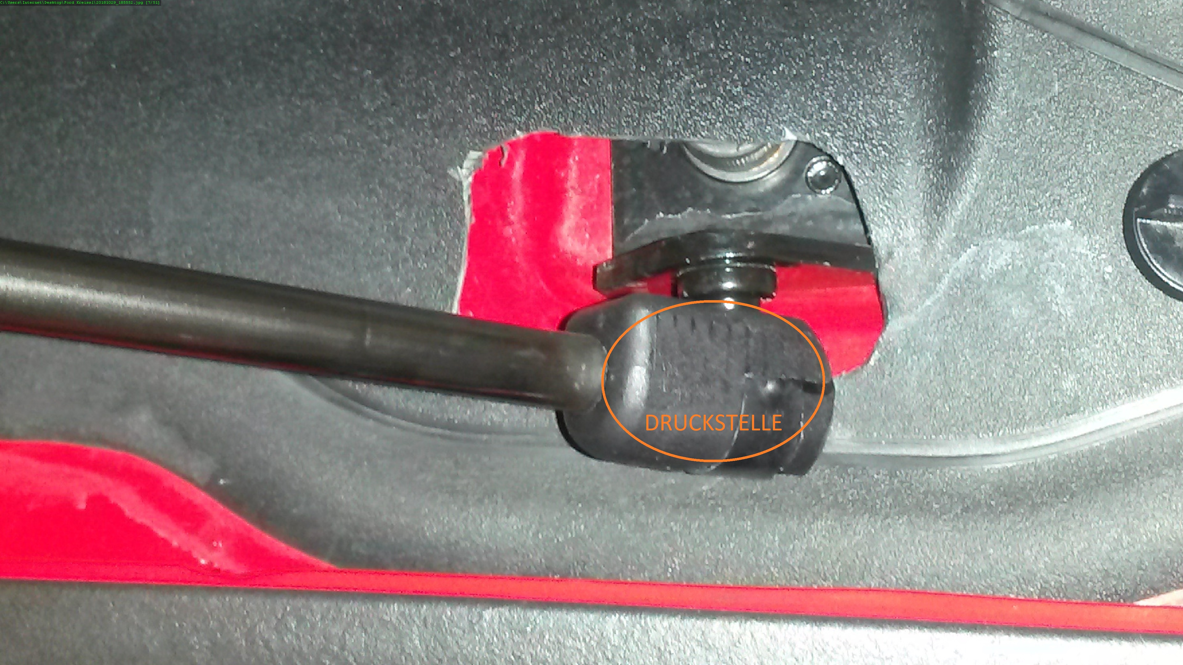

Re: Ford Performance Haubenlifter am FL ?
Egal ob man Redline oder andere verbaut. Zwischen dem unteren Kugelkopf und der Haube ist es sehr eng, so dass der Schlauch unweigerlich abgedrückt wird, wenn man den vorderen ( bei geöffneter Haube der obere ) Clip nicht löst. Schlauch wird innen vom oberen Kugelkopf verlegt und den oberen von beiden Clips habe ich weggelassen. Die Clips lassen sich mit einem sehr kleinen Elektroschraubenzieher gut öffnen. Den unteren kann man etwas verschieben, um es spannungsfrei zu machen. Wenn man dies nicht macht, werden die Schläuche dermaßen abgedrückt, dass sogar das Spritzwasser nicht mehr geht.
Ich mußte diese Erfahrung auch machen, aber mit einer Kombizange konnte ich den abgedrückten Schlauch glücklicherweise ohne Beschädigung wieder rund biegen.
Und schön alles mit Tape gegen Scheuerstellen gesichert
Ich habe die Lifter am Wochenende verbaut, würde es allerdings nicht mehr tun. Die Verschraubung an der Kotflügelauflage ist schon arg primitiv, da machen die Redline zumindest vom Foto her einen besseren Eindruck.
Genau Gerald, neben der blauen Markierung kann man das Tape noch schwach erkennen. Die Redline sind sehr stabil trotz nur einer Verschraubung.PoxiPower hat geschrieben:Und schön alles mit Tape gegen Scheuerstellen gesichert![]()
Bei mir schauts so aus, die Stelle mit dem abgeplatzten Lack vom Schlauch ist gut zu sehen. Das Loch besser mit einem 22mm statt 20mm Kegelbohrer bohren.PoxiPower hat geschrieben:Interessant finde ich ja, wie beim Händler die Lifter verbaut werden:
Bei mir war der Schlauch ja auch so abgedrückt. Ich hab ihn einfach mit den Fingern wieder rund geformt. Funktioniert super.

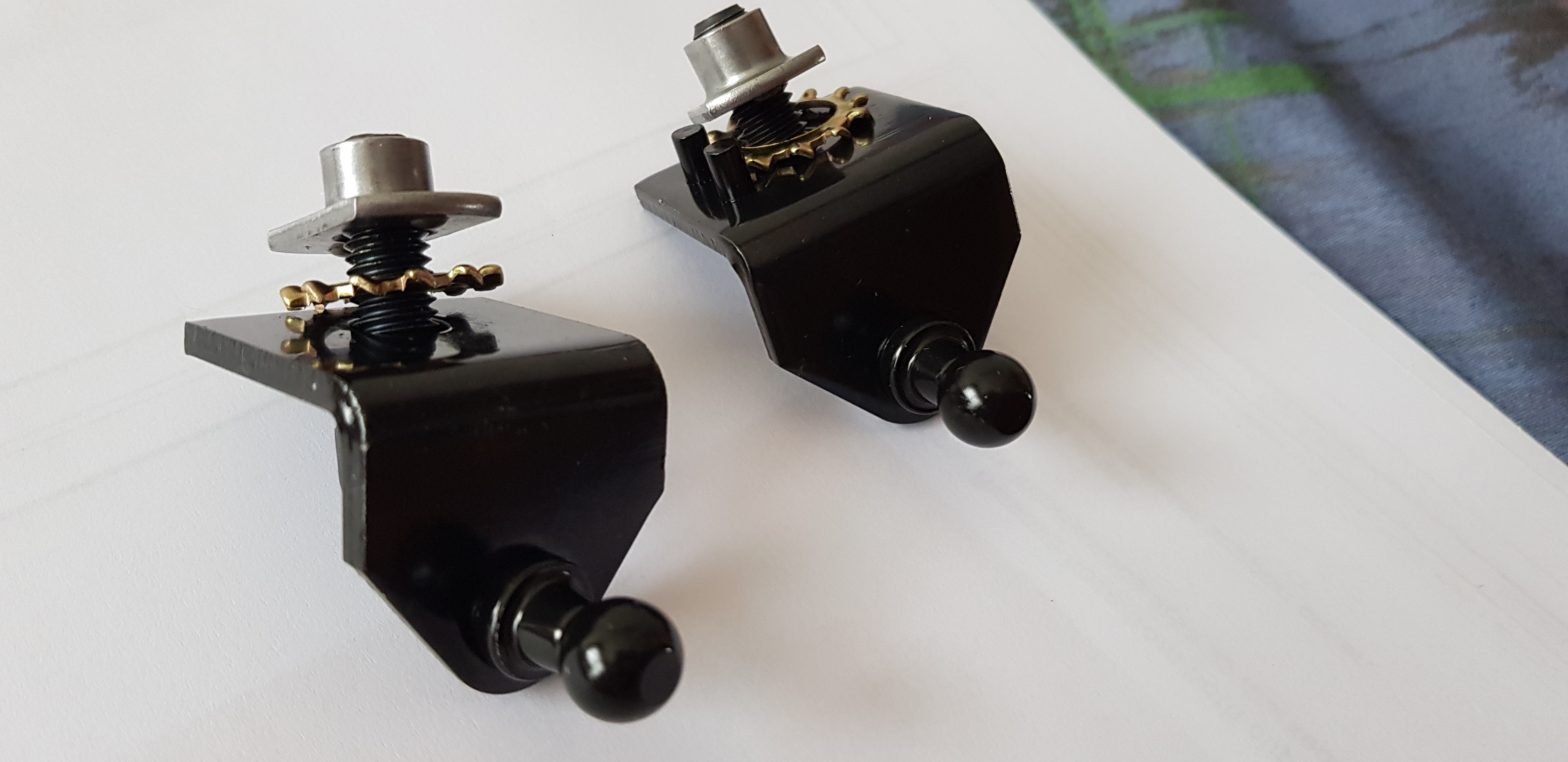

Mal eine ganz bescheuerte Frage:
Ich habe die Ford Performance Haubenlifter verbaut, bin aber nicht glücklich damit. Die Halterung am Kotflügel ist definitiv nicht der Weisheit letzter Schluss, dass sieht bei den Red Line deutlich besser aus.
Bei Velocity gibt es jetzt die Halterung separat: https://www.velocity-group.de/karosseri ... otfluegel/
Der Gedanke war, jetzt nur die Halterungen am Kotflügel auszutauschen, sofern die in das Auge des Ford-Dämpfers passt. Hat vermutlich noch keiner probiert, ob sowas funzt?! Mir geht es nicht darum, ein paar Euro zu sparen, sondern den Erhalt der Dämpfer mit Ford-Schriftzug unter Verbesserung der Qualität.

Schon lange her - Seite 1:PoxiPower hat geschrieben:...
husnock hat geschrieben:...
Ich habe eine Kombination aus Ford und Redline verbaut.
Die Federn von Ford, die Kotflügelbefestigungen von Redline.
Die Befestigungen sind bei Ford ziemlich "unbehauen" ausgeführt - nur eine Aufschweißmutter und eine gezackte Scheibe.
Bei Redline ist das ein schönes Frästeil, das perfekt in die Öffnung im Kotflügel passt.

Jetzt wo ich es wieder sehe: Das habe ich damals auch gelesen, mir nichts dabei gedacht und wieder vergessen. Das Alter halt
