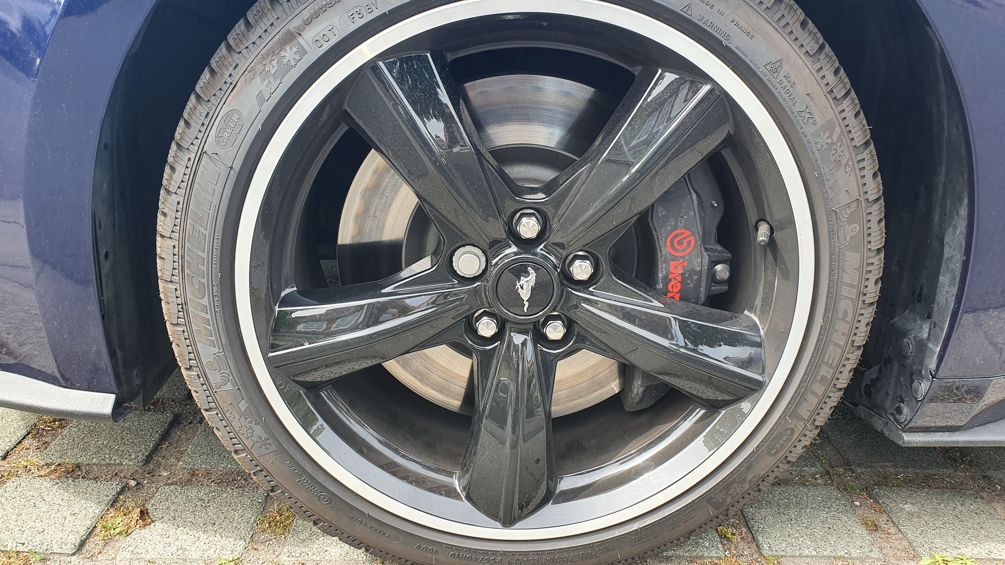

Beitrag von Carloh » 13. Mai 2020, 13:31
ich hatte vor Kurzem eine ziemliche Schrecksekunde auf der Autobahn, bei der ich von Tacho 260 in kürzester Zeit auf fast Stillstand runterbremsen musste (inkl. seitliches Ausweichen).
Seitdem weisen die Bremsscheiben an allen 4 Rädern Verfärbungen auf. Ist das normal? Könnte dadurch die Bremssleistung beeinträchtigt werden?
Danke für eure Hinweise :Winkhappy:

Das ist völlig normal. Metall verändert immer seine Farbe, wenn es warm, bzw. heiß wird. Wenn die Bremse danach nicht rubbelt (Vibrationen im Lenkrad beim Bremsen) sollte du mit der Bremse keine Probleme haben. Es gibt noch ein "Verglasen" der Bremsbeläge, welches sich in einer schlechteren Bremswirkung bemerkbar machen kann, wie anfällig die Mustang Bremse dafür ist, kann ich leider nicht sagen...
Die Verfärbungen hingegen werden auch mit der Zeit verblassen, außer du musst wieder so Bremsen.

Das sieht für so eine „Gewaltbremsung“ gut aus!
An den Anlassfarben sieht man auch deutlich, das die hinteren Scheiben weniger als die vorderen belastet wurden.
Hinten waren es 250 - 300 Grad, vorne über 350 Grad Celsius.
Man sieht auch ganz deutlich, das von den Anlassfarben schon wieder etwas weggebremst wurde. Augenscheinlich bist du bevor die Bilder gemacht wurden noch einige km mit „normalem“ Bremsen gefahren.
Diese einmalige Gewaltbremsung hat nur die Oberfläche des Bremsscheibenmaterials verfärbt.
Zur Kühlung bzw. zum vermeiden von Temperaturschäden sind unsere Bremsscheiben innenbelüftet. Das hat hier alles sehr gut harmoniert.
Nach etwa 1.000km sollte von der Verfärbung nichts mehr sichtbar sein.
Zum Verglasen der Bremsbeläge: Das passiert eher bei sogenannten Sonntagsfahrern, welche die Bremsen durch zu zaghaftes langes Bremsen überhitzen. Zum Beispiel wenn jemand dauerbremsend einen langen Gebirgspass runterfährt. Da wird jede Bremse zu heiß und versagt.
Verglaste Beläge bekommt man oft durch so eine Brachialbremsung wieder „regeneriert“.
Bei dieser Bremsanlage gibt es nichts zu beanstanden! Kaputt ist da nichts.

Vielen Dank für deine ausführliche und informative Antwort Andreas, das lässt wohl keine Fragen mehr offen! :Bier:

Also die Bremsen sehen meiner Meinung nach benutzt aus, mehr nicht.
Meine Stockbremsen (hinten etwas agresssivere Beläge, vorne Serie) haben ca 20 Runden Hockenheim drauf und schimmern in allen Farben.
Hockenheimring bedeutet leider viele Hochgeschwindigkeitsbremsungen mit wenige Abkühlstrecke.
Meine Erfahrung - die Serienbremsen sind einwandfrei und haben auch nach so einer Tortur keinen Verzug.
Also, sei völlig entspannt.
So lange die Bremsen keine Geräusche machen und Du keine Vibrationen am Lenkrad hast ist alles Okay.
