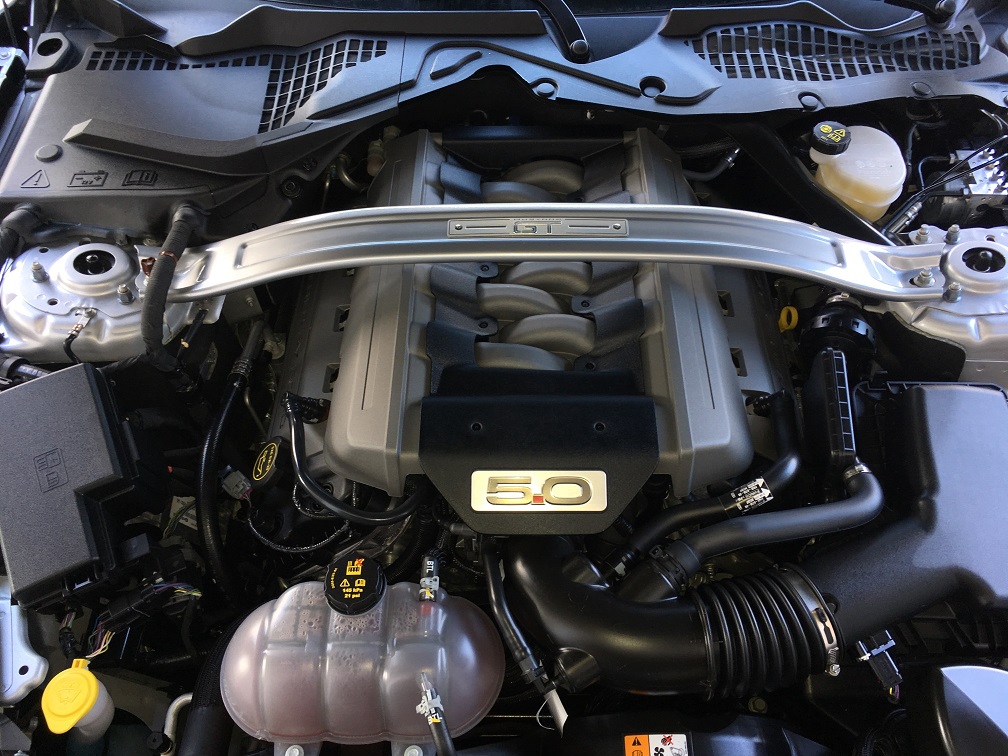

Meine ist gestern auch gekommen ![Bild]()
Schneller Versand.
Top Zustand .
Heute eingebaut![Bild]()
Schneller Versand.
Top Zustand .
Heute eingebaut
