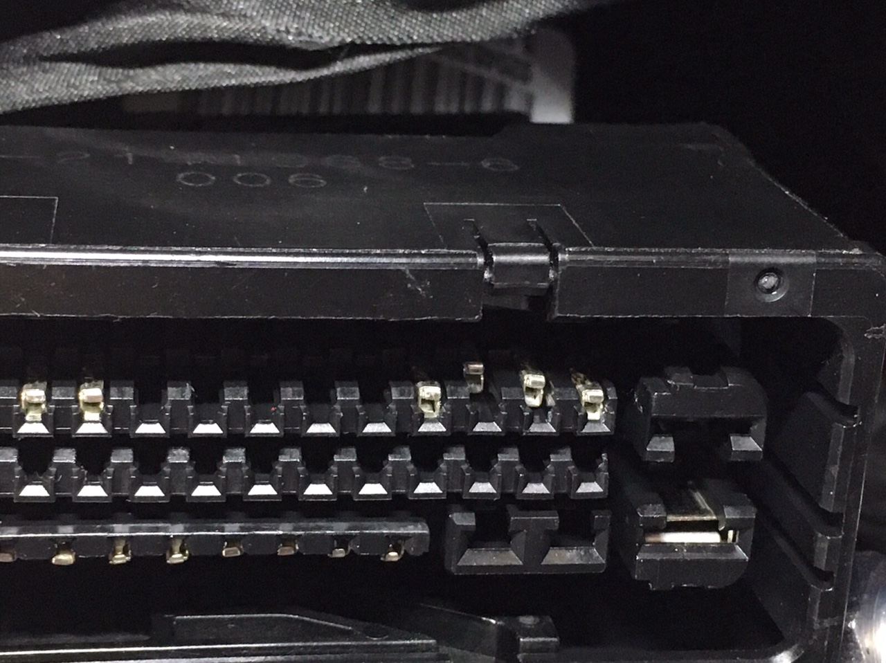

Hallo Zusammen, danke für die ganze Anteilnahme hier im Forum, hab mich auch schon ein wenig beruhigt
Zu euren Fragen, wie sich der Stecker bemerkbar gemacht hat.
Ich habe bei der Übernahme des Fahrzeuges Fehler im Display gehabt:
- ESC Wartung
- Beifahrerairbag Leuchtet
- ABS Leuchte
- Parksensoren defekt
- Das Dach ging weder auf noch zu
- Einstellen der Sportmodi & Lenkrad war teilweise nicht möglich
- und diverse andere Lumis die geblinkt haben.
Das war aber nur temporär, das heißt, ich hab den Wagen aus und wieder an gemacht und schon waren die Sachen wieder verschwunden. Ich konnte auch einige Kilometer so fahren, bis der Tannenbaum wieder zu leuchten begann.
Daraufhin bin ich zu meiner Werkstatt und die haben 2 Tage versucht den Fehler zu finden und alles abgestöpselt, was es so gab und dabei die Kontakte entdeckt, wie auf dem Bild im Anhang zu sehen.
Diese Kontakte gehören zum Kabelbaum, der in das Motorsteuergerät läuft. Diesen Kabelbaum gehört es zu ersetzen. Heute wird ja nicht mehr repariert, sondern nur ersetzt, so dass ich die Befürchtung habe, dass die Werkstatt den ganzen Wagen auseinander nehmen muß. Damit hab ich dann also ein neues Auto, was schon mal komplett zerlegt war. Das ist wie bei anderen Sachen, die werden nicht besser, wenn man sie auseinander nimmt und neu zusammen baut.
Warum ein Mechatroniker nicht in der Lage ist, diesen Stecker einfach zu ersetzen weiß ich nicht, ich denke das hat was mit Garantieleistungen zu tun. Also heißt es warten.
Mir ist schon bewußt, wenn ich ein Neufahrzeug kaufe, was gerade frisch raus gebracht wurde, dass es da zu Problemen kommen kann. Meinen ersten Q7 habe ich auch erst 1 Jahr nach der Einführung gekauft, da dann alle Probleme beseitigt sein sollten. Das hat auch wunderbar funktioniert. Hab bis jetzt 2 davon gehabt und war noch nie ausserplanmäßig in der Werkstatt.
Ich weiß auch, dass der Mustang ein Exot ist, habe aber gedacht, weil er ja schon seit über einem Jahr in den USA fährt, dass alle Kinderkrankheiten behoben sind. Dem ist wohl nicht so. Aber OK, mir bleibt erstmal nichts anderes übrig, möchte den Wagen ja gerne behalten und fahren. Es ändert nichts an meiner Meinung zum Auto.
Ich könnte das ja auch alles akzeptieren wie es ist, aber wenn das jeder macht sieht FORD nie die Notwendigkeit etwas zu ändern. Ich weiß auch, dass ich alleine bei FORD nichts ausrichten kann, das weiß auch Ford. Aber wenn jeder, der etwas Probleme hat einen ähnlichen Weg geht, dann wird vielleicht Ford für später mal darüber nachdenken etwas in Ihrer Politik zu ändern. Ich muß auch sagen, ich hätte gerne ein paar EUR mehr ausgegeben für den Wagen, wenn die Qualitätsversprächen dadurch halten würden. In meinen Augen ist der Wagen zu billig und irgendwo muß das ja herkommen.
Ich bin dann übrigens den Weg gegangen und habe sowohl meinem Händler als auch FORD ein Fax geschickt mit der Fristsetzung von 2 Wochen zur Reparatur. Sollten sie das nicht einhalten, so werde ich vom Kaufverstrag zurücktreten und auf Schadensersatz klagen (Wertverlust/Neuwagen Preiserhöhung/Steuern/Versicherung/Zinsen etc.). Ob es hilft weiß ich nicht, aber eine andere Möglichkeit sehe ich auch für den Händler nicht, um bei FORD Druck zu machen!

Echt jetzt? An dem Teil scheitert es? Dafür wollen die den Kabelbaum tauschen? Empfinde das pers. auch als Frechheit, nicht nur weil die Kosten für den Wechsel des Baums in absolut keiner Relation zur Reparatur des Steckers stehen, von der langen Wartezeit mal abgesehen.
Ich als Werkstatt würde mit der aufm Stecker befindlichen Teile-Nr. einfach Google anwerfen und das Nacktgehäuse inkl. passendem Pinausdrücker bei z.B. Mouser.com bestellen, ist mit 99,999%iger Wahrscheinlichkeit nen Stecker der Marke Molex oder Hirose, und bei Mouser ist nen Großteil dieser Gehäuse lagernd, da wären mir sogar die Versandkosten von 20 Euro sch*** egal .... konnte aufm Bild leider nur nen Bruchteil des Teile-Nr lesen und hab erstmal kein passendes Gehäuse auftun können.

Ich denke die Werkstatt darf wahrscheinlich den einzelnen Stecker gar nicht ohne weiteres wechseln, selbst wenn sie den einzeln irgendwo über Ebay auftreiben könnten ... nix mit einfach mal den Lötkolben anmachen, sicher für die Werkstatt auch kein einfaches Thema. Wenn Ford vorschreibt dass der Kabelbaum raus muss, kann die Werkstatt sicher nicht viel anderes machen als auf den Kabelbaum warten. Saublöd!

Die Stecker sieht so aus als ab man die can bus mit Gewalt eingedrückt hat. Da stell sich die Frage, war das ab Werk so oder hat ein Mitarbeiter von Händler rum gefuckelt? Dazu , when die Stecker so rampuniert ist, wie sieht die can bus aus?

Ich denke einfach den Stecker umlöten oder Ähnliches wird keiner machen, reparieren ist heute nicht mehr... geht nur noch neu!

So wie der Stecker aussieht hat da wohl jemand versucht den Stecker gewaltsam aufzustecken. Dabei hat der Klügere nachgegeben, und das war nicht der Mechaniker.

Das muss nix mim Lötkolben gemacht werden, genau das ist ja der Punkt .... die Pins werden mim passenden Ausdrücker einfach nur vom kaputten Gehäuse ins neue umgesteckt .... fertig. Zeitaufwand beträgt - und das ist schon hoch gegriffen - ca. 10 Sekunden pro Pin ..... da ist der Wagen inkl. testen binnen ner Stunde fertig und kann zurück an den Kunden.
Mir pers. - egal ob nun Hersteller oder Händler - wäre das Wohl des zahlenden Kunden 1000x wichtiger als alles typisch deutsch zu 100% prozesskonform abzuhandeln ..... aber vermutlich denk ich für unsre heutige Zeit einfach nur falsch.
