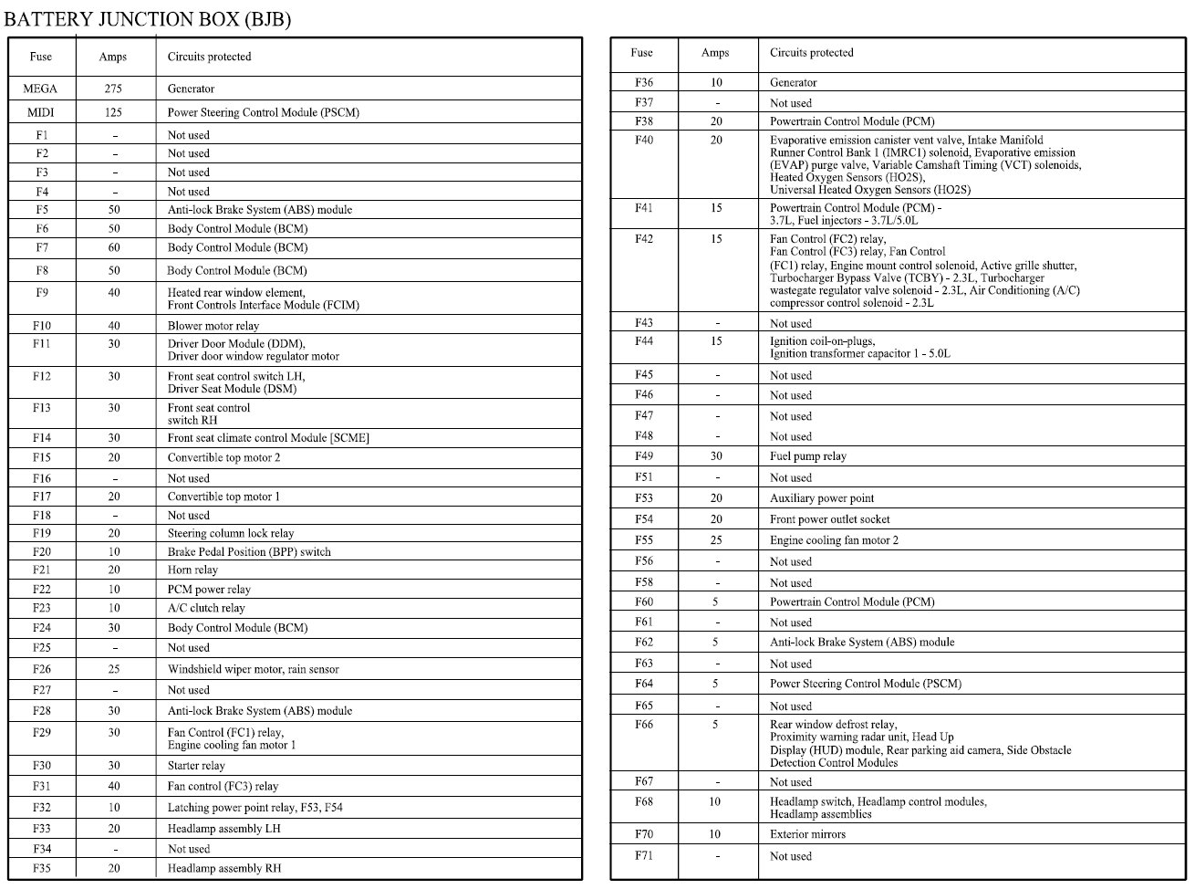

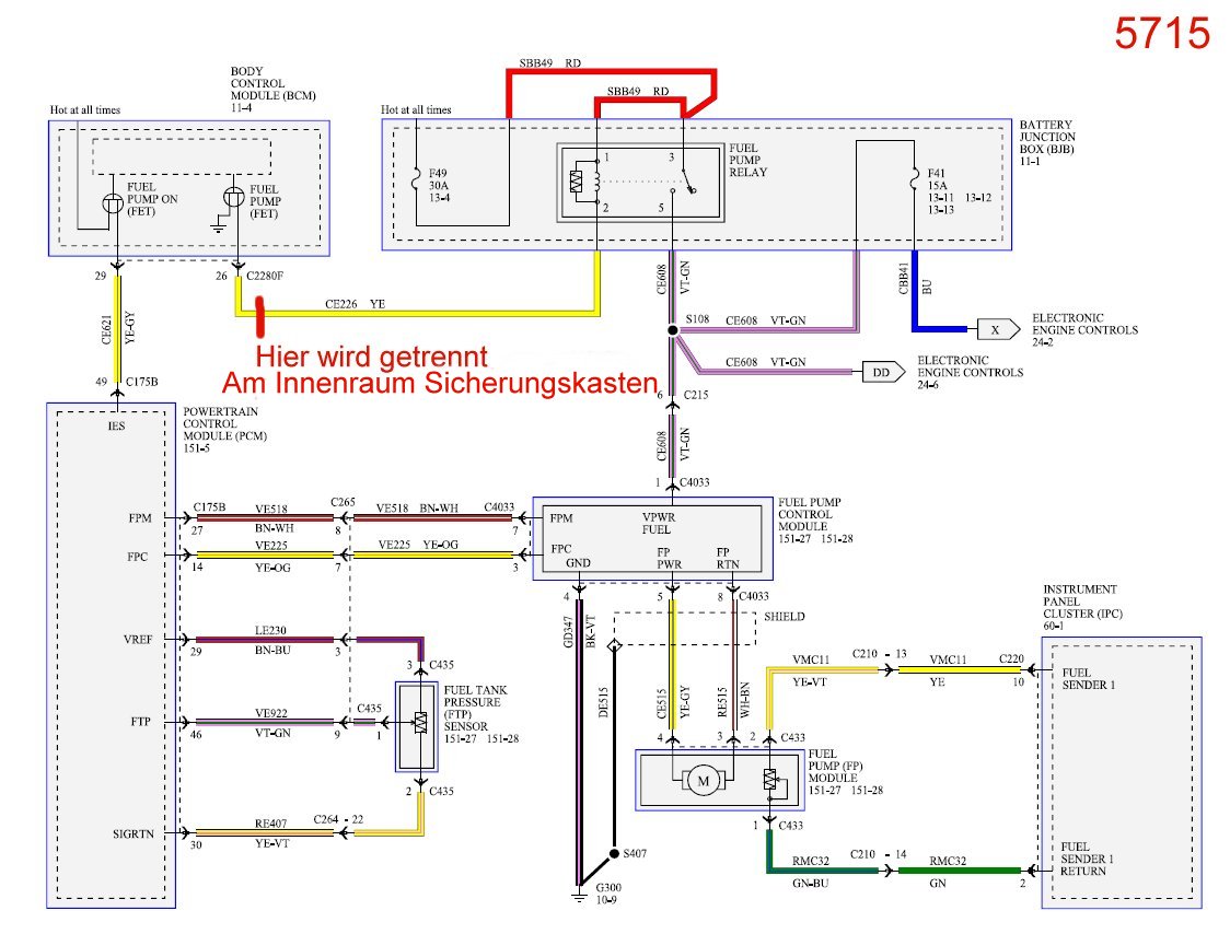

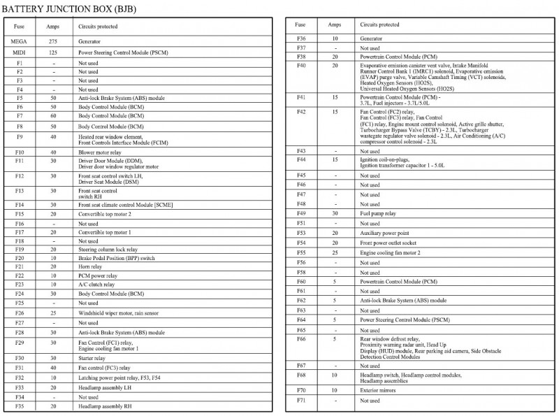

Auf dem Steckplatz F34 ist doch gar keine Sicherung.
Welche soll das denn sein?
Hab hier mal etwas zusammengestellt:
Steckplatz F34 ist nicht belegt.

Piet hat geschrieben:Hallo
Piet
Hallo Piet,
da hast du vollkommen Recht, ich habe auch erst jetzt gesehen, dass die F34 frei ist. Könnte sein, dass Mamba die F30 meinte? Das ist zumindest eine 30A Sicherung, die mit dem Startrelais in Verbindung steht.
Was ist eigentlich mit der F41, die wäre mir sympathischer, da es "nur" eine 15 A Microsicherung ist, also nicht so hochstromig wie der Anlasser-Magnetschalter und ohne Spannung an den Einspritzventilen sollte der Motor auch nicht laufen. Aber vielleicht erkennt ja OBD auch das Fehlen der Sicherung F41? :shrug:

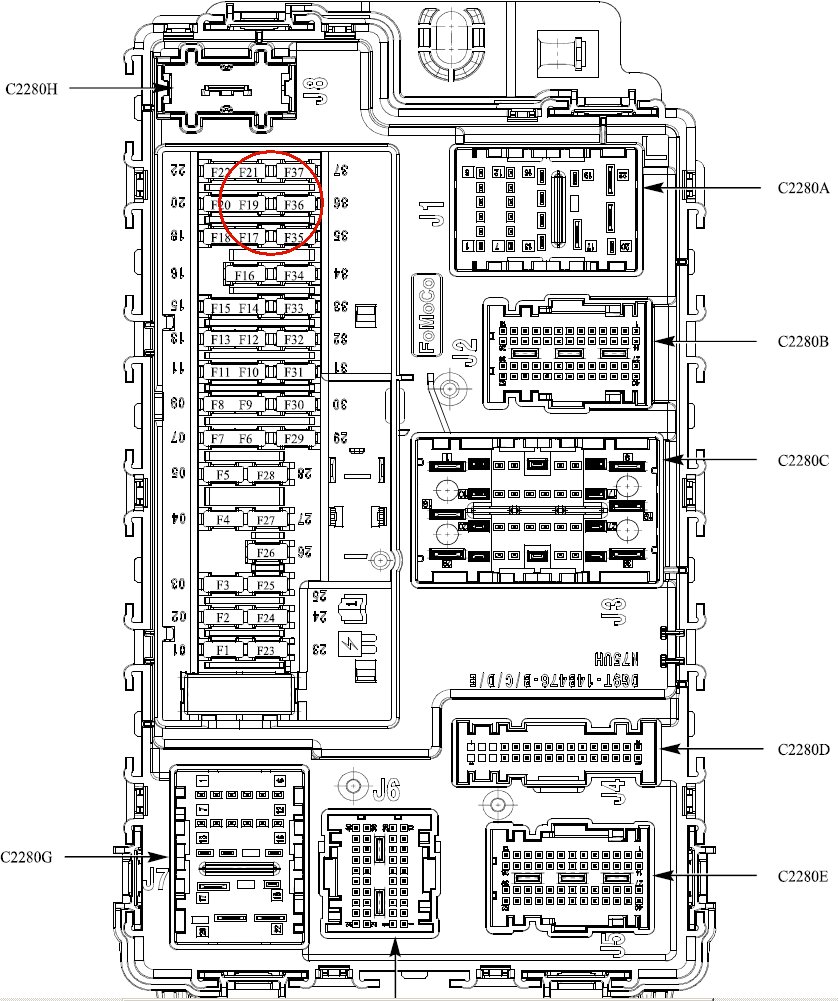

Sorry,bin von folgendem Schaltplan ausgegangen.

Beitrag von O729 » 21. Dez 2016, 11:49
@Mamba 2.3 : Das ist aber nicht der vom Gen6 Mustang, oder gibt´s noch Unterschiede über die Baujahre? Ich habe in der BA für MJ2017 Seite 167 eine völlig andere Abbildung und Sicherungsbelegung. Die aus der BA entspricht auch meinem Fahrzeug. Hast du in deinem Eco so einen nahezu rechteckigen Sicherungskasten?

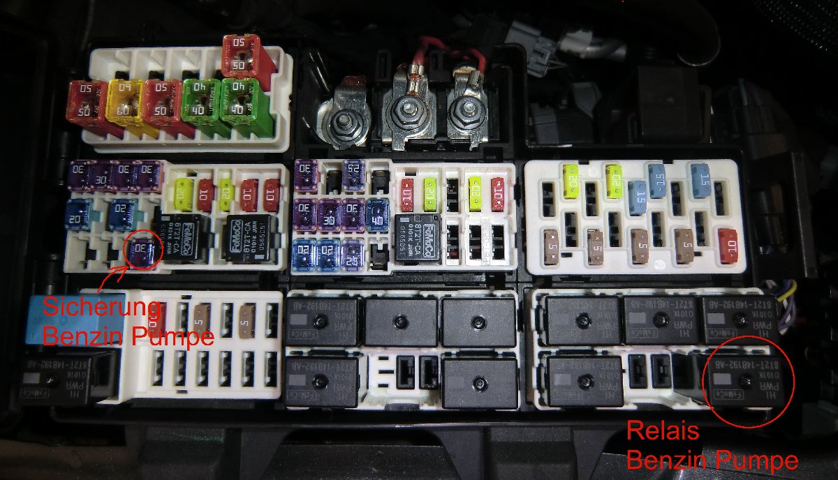

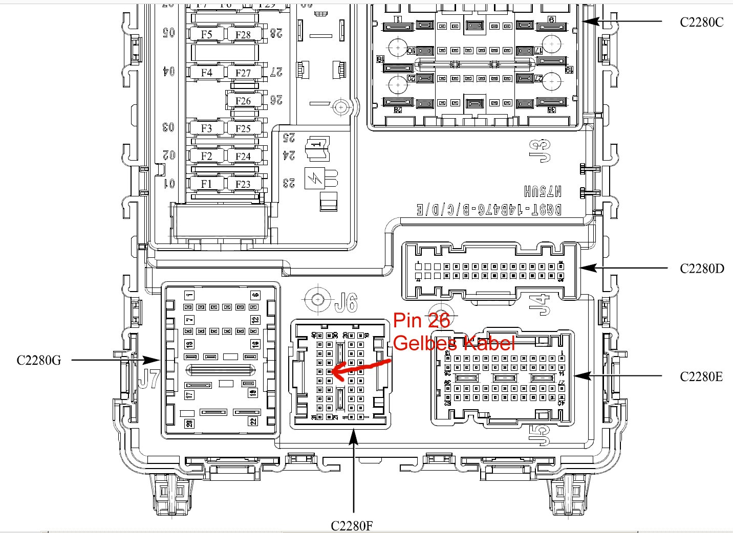

Eine Möglichkeit wäre auch, wenn nur ein geringer Strom geschaltet werden soll,
die Steuerleitung vom Benzinpumpen Relais zu trennen, dort fließen mit Sicherheit nicht mehr als 200 Milli Ampere.
Die Leitung ist auch im Innenraum Sicherungskasten zugänglich:
Das ist eine Gelbe Leitung am Stecker C2280F, aber alles Ohne Gewähr, habe ich selber noch nicht getestet.

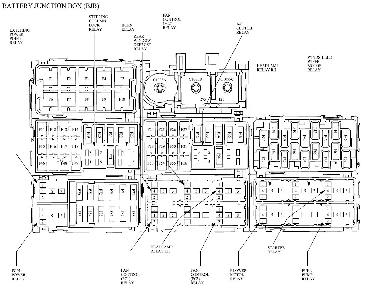

Hallo Piet und Mamba 2.3,
da habt ihr wohl beide einen anderen Sicherungskasten
[img]
Sicherungstraeger Mustang2017.png (71.16 KiB) 6435 mal betrachtet
[/img] Also bei mir sieht so aus. Der Tipp mit der KS-Pumpensteuerung ist auch i.O., aber ich suche eben noch genau die Möglichkeit im vorderen Sicherungskasten.

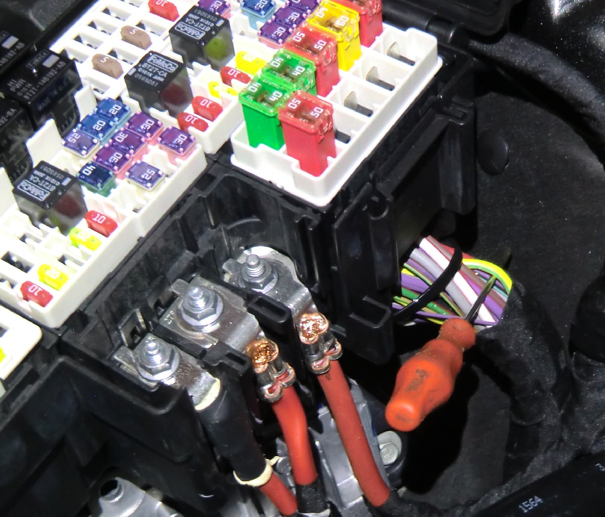

Re: Welche Sicherung ziehen als Schutz vor Inbetriebnahme?
Beitrag von Piet » 22. Dez 2016, 00:59
O729 hat geschrieben: Der Tipp mit der KS-Pumpensteuerung ist auch i.O., aber ich suche eben noch genau die Möglichkeit im vorderen Sicherungskasten.
In meinem vorigen Post weiter oben, das Schaltbild (Nr. 5715)
Das Relais rechts oben und Sicherung F49 befindet sich ja im Motorraum Sicherungskasten,
das Gelbe Kabel geht auch dahin, Du musst es nur ausgraben, es ist im Innenraum aber besser zugänglich.
Hier hatte ich mal das Kabel zum Innenraum Gebläse gesucht bei Einbau meiner Standheizung (Gelb/Grün) auf dem Schraubendreher.
Später habe ich das dann aber doch im Innenraum angeschlossen.
Das Gelbe zur Ansteuerung des Benzinpumpen Relais liegt aber auch in dem Kabelbaum.
Piet
