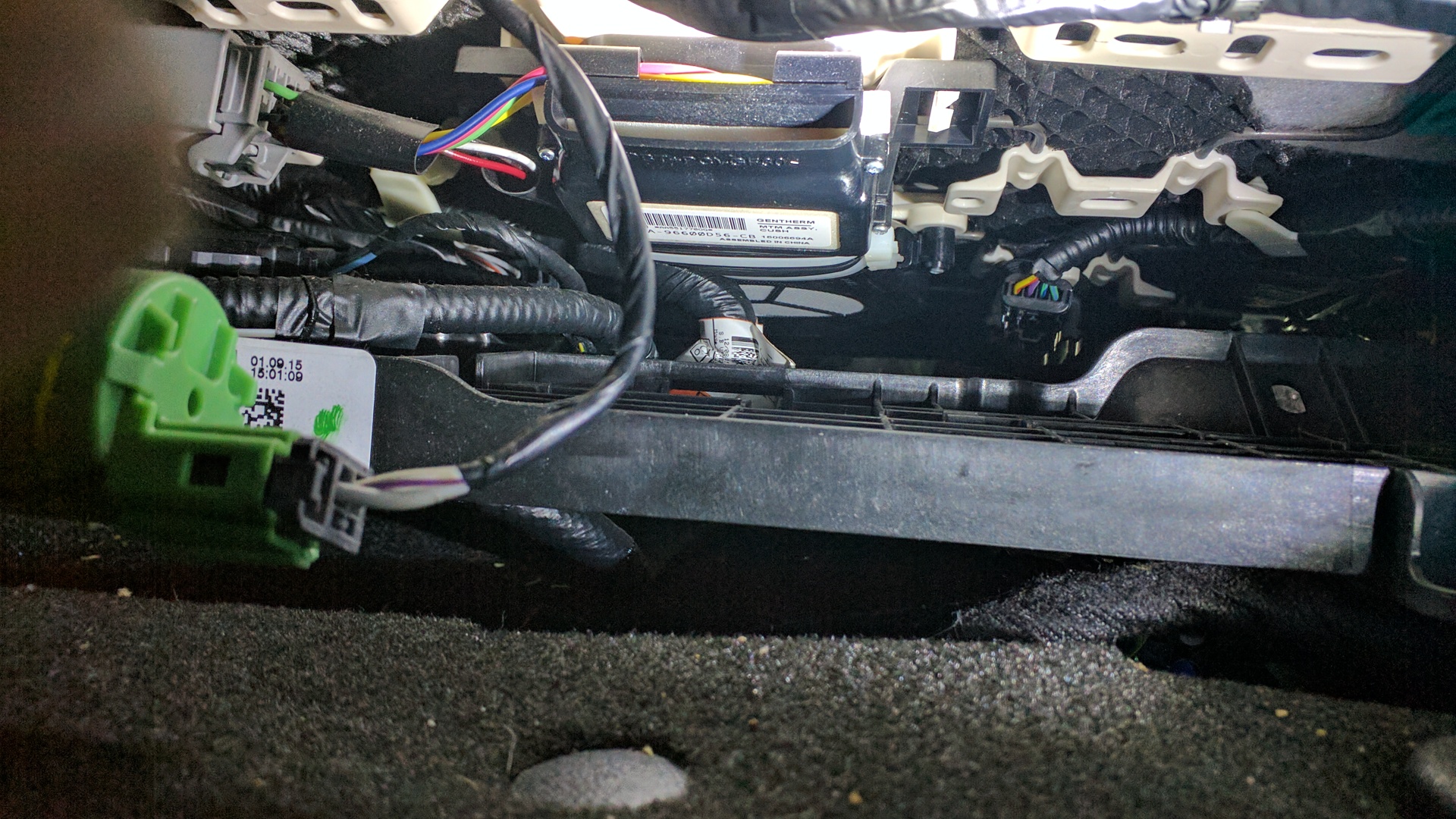

Ich habe vielleicht die Erklärung fur das Geheimnis warum die kühling bei einige scheinbar fast keine kühling bringt.
Schau mahl under dem Sitz. Da ist keine schlauch verbunden mit klima anlage, da ist nur ein kleine Ventilator am Sitz angeschraubt Die saught luft vom unter dem Sitz und bläst die in Sitzfläge. Nun wenn keine kalte Luft unter dem Sitz ist dann fūhlst du auch keine Kühlung und das ist denke ich auch die ursache wenn man kein Kühlung spurt. Jetz geh mahl zum sync und wähle klimaeinstelling schirm. Schaltet nun nur die Kuhling zum Fussbereich ein so das alle kalte Luft nach unten geht und schaltet dan die Sitzkühling ein, und voila du wird es überrascht sein das deine hintena jetz gekühlt wird. :)
Das heisst das in die mustangs wo mann kaum Kuhling fühlt das da keine kalte luft unter dem sutz komt, ob das eine fehler is von automatic einstellung von klima anlage die keine kalte luft nach fussbereich schickt ist naturlich eine Möglichkeit.
In anhang ein Bild von unter dem Sitz, du kannst die ventilator sehen. Entschuldige fur mein schlechtes Deutsch aber hab mahl versucht as Holländer in Deutsch zu schreiben. :?

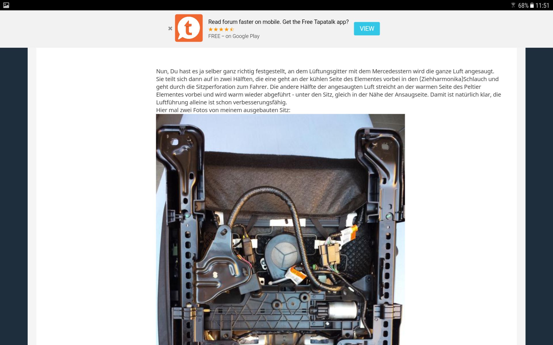

Zwar ist es so das die Ventilator luft ansaugcht unter die Sitz aber zusatzlich sind da noch die Peltier elementen die mit ihre kalte Seite die angesaugchte Luft weiter kühlen. Aber wie höher die temperatuur von die angesaugchte Luft wie hoher ist auch die austrit Temperatuur in Sitzfläg. Ich habe mahl gemessen unter dem Sitz, da ist es 30 oC heute. Mit die airco auf fussbereich geht die Temperatuur was runter and ist die Sitzkuhling effectiver, die Temperatur von Luft aus Sitzflag geht mit runter.
Die peltier elementen haben auch ein heisse seite, die wird gekühlt mit die gleiche Ventilator und die heisse Luft wirdt ausgeblazen unter die Sitz, blöd. Und warscheinlich ein grund warum es so heiss ist under die Sitz. Schlechtes design. Der ventilator sollte besser direct gekoppelt sein an die klima anlage.
