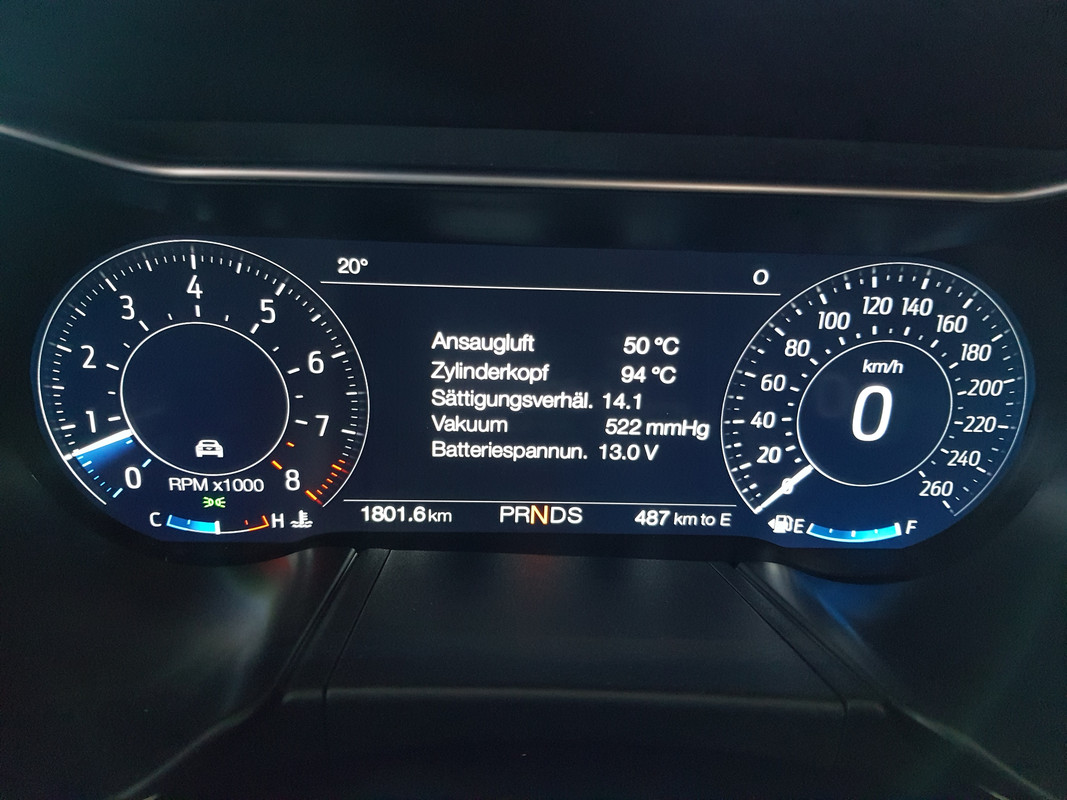

Es gibt die Anzeige der Zylinderkopftemperatur.
Die ist vermutlich schon etwas vergleichbar mit der Öltemperatur.
Bei warmem Motor ist die auf 90 - 100°C.
Bei der Öltemperatur kommt es ja auch immer darauf an wo man die misst.
Wenn man die Temperatur des Öls in der Ölwanne misst ist das bestimmt eine andere, als die des Öles oben an den Nockenwellen.
Welche ist nun entscheidend?
Könnte mir gut vorstellen, dass es wichtiger ist, die heißeste Stelle des Motorölkreislaufes im Auge zu behalten, als die des Öles in der Ölwanne.
Da können wir dann nur hoffen, dass Ford die Position des Temperaturfühlers am Zylinderkopf glücklich gewählt hat.
Hier im Bild ist es die linke Anzeige.
Wenn man aus der Ansicht mit der Pfeiltaste am Lenkrad nach unten drückt, bekommt man die Zylinderkopftemperatur auch noch als Zahlenwert angezeigt.
Wichtig bei der Öltemperaturanzeige ist doch auch, dass man dran genauer ablesen kann, wann der Motor Betriebstemperatur erreicht hat und man ihn ein bisschen höher drehen kann ohne ein schlechtes Gewissen haben zu müssen.
Dabei tut es bestimmt auch die Zylinderkopftemperatur.

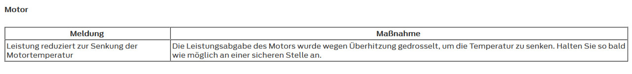

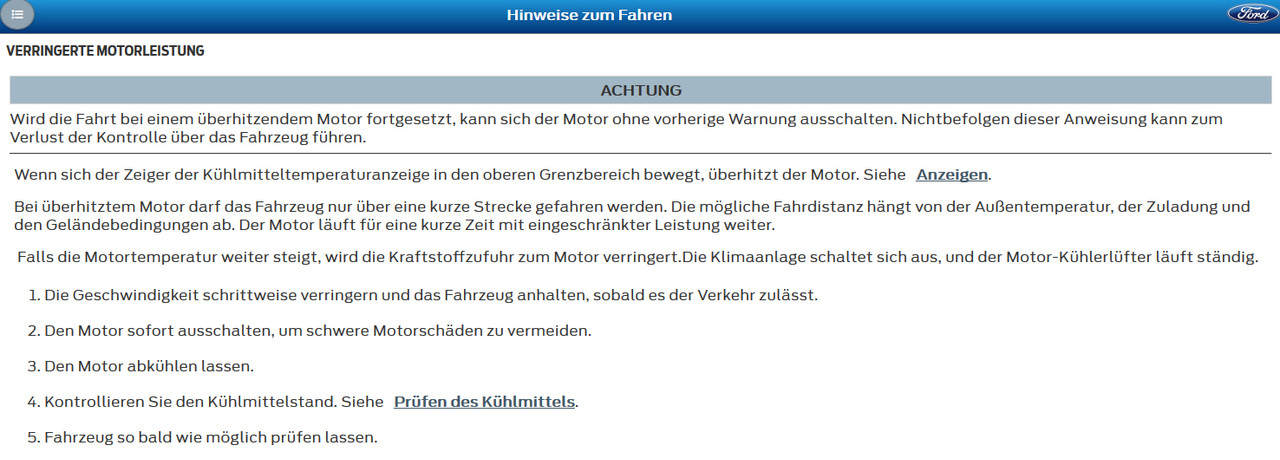

Den Motor schrotten durch zu hohe Öltemperatur wird nicht funktionieren.
Die Herren von Ford haben da was in der Software eingebaut was Leistung weg nimmt wenn es dem Motor zu heiß wird.
Guckst du hier:
http://www.fordservicecontent.com/Ford_ ... Market=DEU
